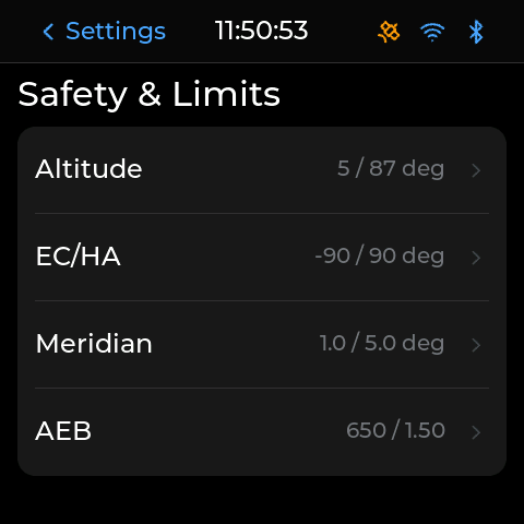

6.1 安全功能概覽​
在 AHC 上打開 Settings > Safety & Limits。修改之前,先讀取並記錄現有數值。參考界麵包含 Altitude、EC/HA、Meridian 和 AEB 控件。
AHC 安全功能與限位概覽

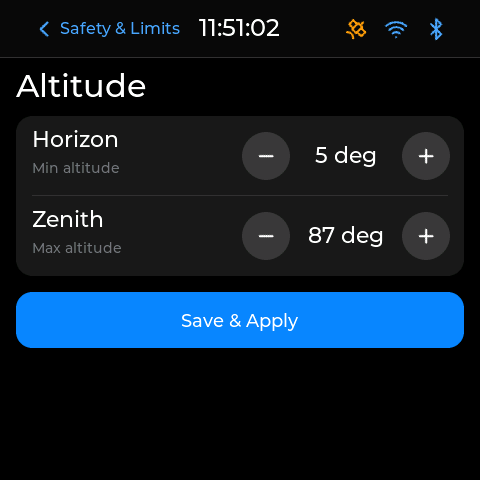

6.2 運動與高度限位​
Horizon 是允許的最低計算目標高度。Overhead 在 AHC 高度設置頁面顯示為 Zenith,是高度上限。這些限位針對天空指向,並不是對望遠鏡與三腳架實際間隙的測量。
  1. 覈實觀測地點、時間和指向狀態。
  2. 打開 Settings > Safety & Limits > Altitude。
  3. 讀取當前 Horizon 和 Zenith 設置。選擇適合觀測地點、觀測計劃及赤道儀運行行為的數值。
  4. 使用頁面上的控件保存/應用設置,然後重啓赤道儀,使新限位生效。
  5. 重新連接 AHC、打開頁面,讀取設置以確認。
  6. 確認預期區域內的常規目標仍然可用,不要通過危險運動進行測試。
AHC 高度限位設置
注意 · Zenith 與翻轉行為
較嚴格的高度上限可能影響接近天頂的 GoTo 或翻轉。較早的 OnStep 系統說明將 90° 設置描述為禁用天頂檢查;不要將其作為適用於所有 WD-20E 的通用建議。應結合實際韌體和物理間隙選擇設置。
不要僅為了繞過明顯不合理的目標高度而降低 Horizon。應先檢查觀測資料和目標坐標。

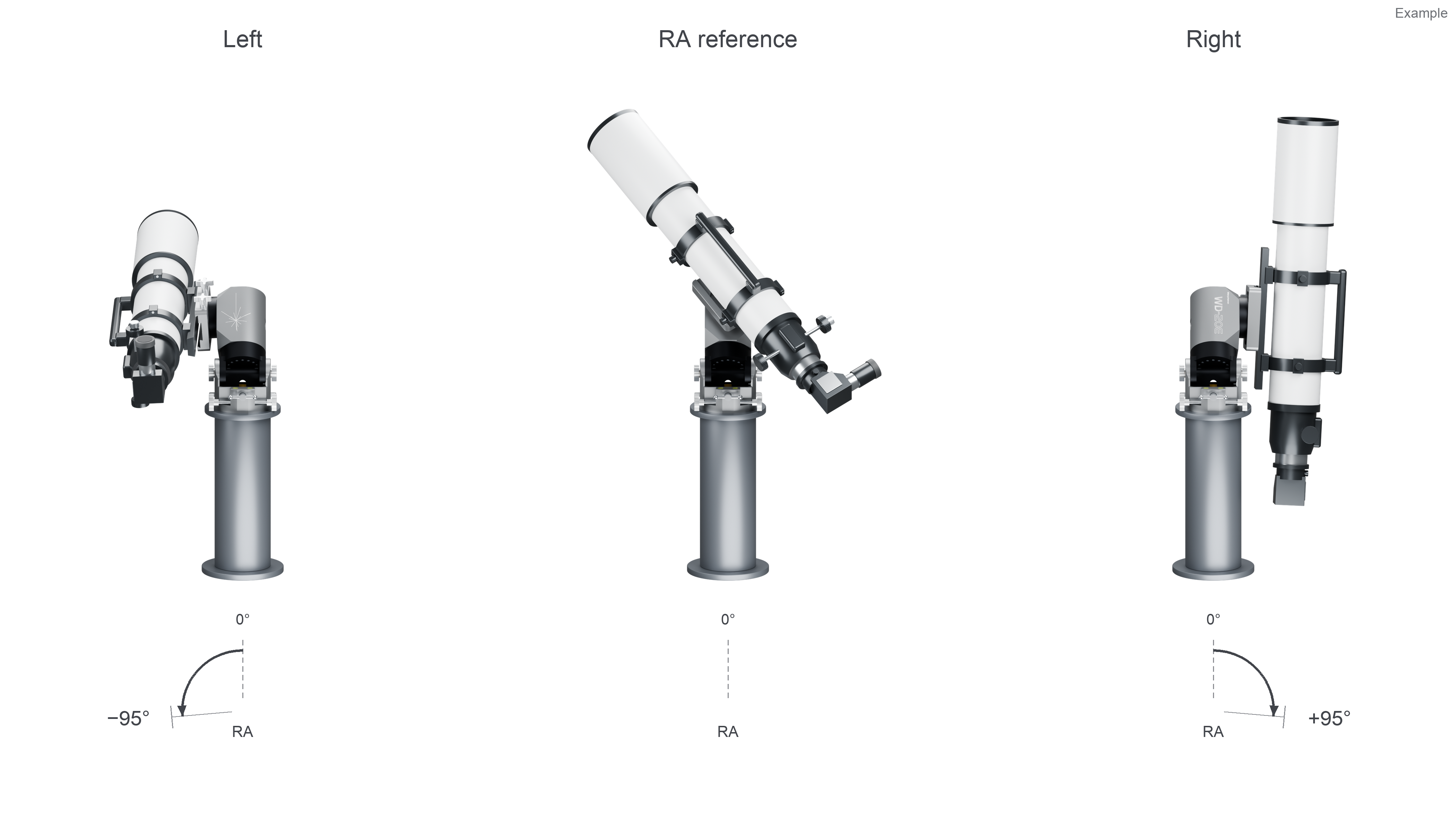

閱讀邊界示意圖​
下圖中心位置是 RA 編碼器 Home 基準(0°)。左右示例表示從此基準分別向兩個邊界方向的機械 RA 旋轉。圖中的 −95° 和 +95° 是依據當前參考韌體 EC HA 初始設置繪制的示意位置,不是保證對所有望遠鏡、DEC 朝向、相機或線纜路徑均安全的行程。之前配置過的赤道儀可能保留其他設置。圖中的 Left 和 Right 指從赤道儀後方向北觀察時的左右,不應自動對應某個手柄界面中的 East、West 字段名稱。
角度僅指相對於 Home 基準的機械 RA 旋轉。圖中中心位置並不表示 DEC 軸也處於 Home。
WD-20E RA 軸三個位置:示例左邊界負 95 度、RA Home 基準零度,以及右邊界正 95 度
只能在相關 DEC 朝向下檢查整套載荷後設置兩個邊界。使每個邊界處於已覈實的無障礙區域內,並為減速過程留出運動餘量。如果 RA Home 基準改變,同樣的數值邊界將對應不同的物理位置,必須重新檢查。

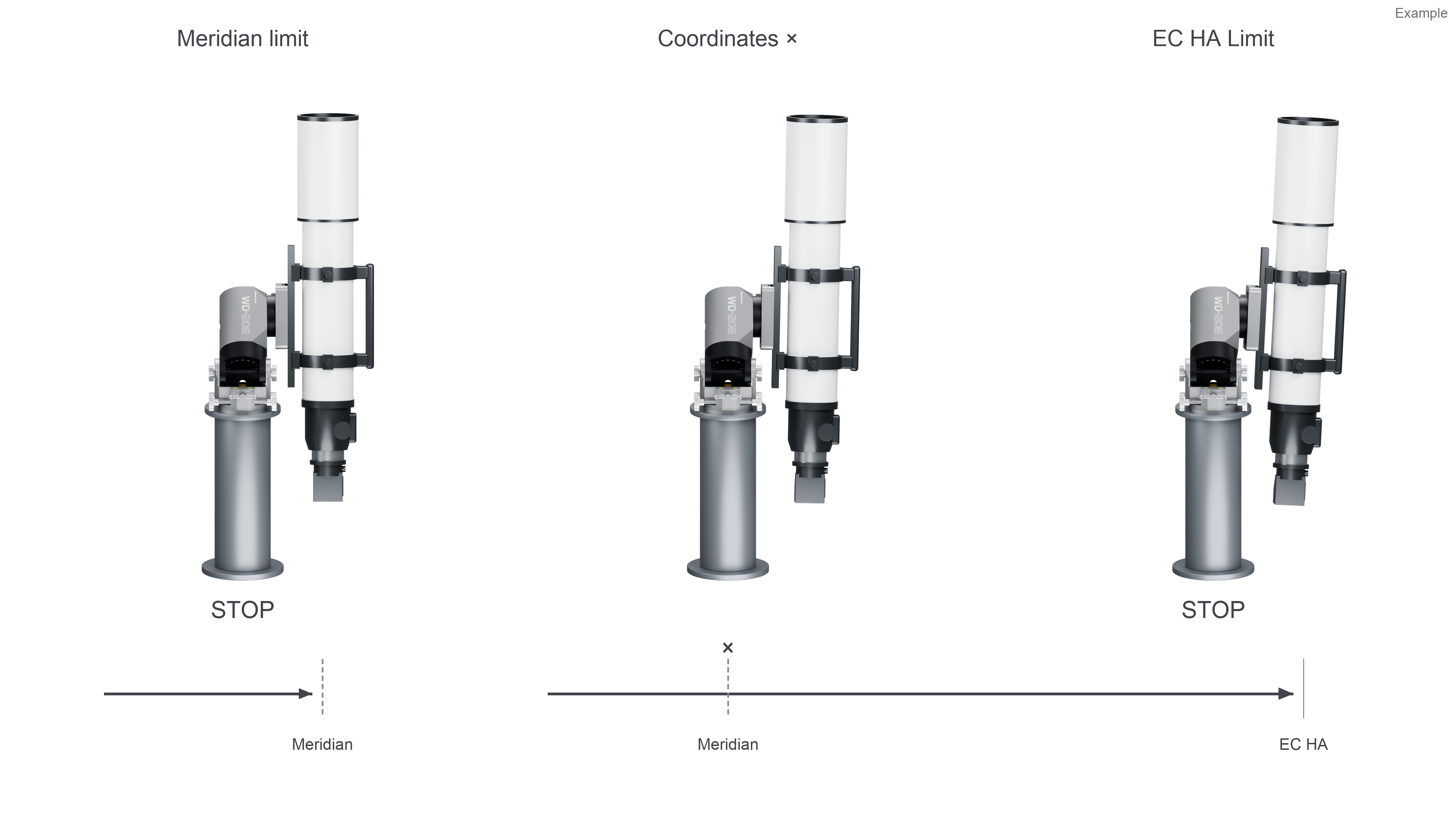

觀看坐標錯誤動畫​
下方的12 秒概念動畫對比了錯誤指向坐標下 EC HA Limit 關閉與開啓的情況。可用播放控件暫停查看關鍵階段:實體赤道儀表示實際機械位置,半透明赤道儀表示用於對比的錯誤坐標虛像。
基於坐標的中天保護與基於編碼器基準的 EC HA 行程保護之概念對比。角度和機械結構僅為示例,不能用於驗證實際淨空。
  1. **坐標錯誤,EC HA 關閉:**顯示的坐標虛像與實際 RA 位置不符,因此預期的中天停止點可能落在錯誤的物理位置,讓實際望遠鏡比預期繼續運動。圖示接觸是模擬後果。
  2. **坐標錯誤,EC HA 開啓:**同樣的坐標錯誤仍然存在,但編碼器會相對於有效 Home 基準檢查實際 RA 旋轉。
  3. **到達 EC HA 邊界:參考示例在機械 RA −95°**處命令停止,早於圖示接觸位置。速度、載荷與減速過程可能使實際停止點更遠;EC HA 不檢查 DEC、附件或線纜。
箭頭表示事件順序,不代表時間或角度比例。錯誤 Sync 會改變軟體感知的位置;已啓用的 EC HA 邊界使用獨立的機械 RA 基準。
三階段對比:坐標正確時的中天停止、坐標錯誤後的停止失效,以及在 EC HA 編碼器邊界停止

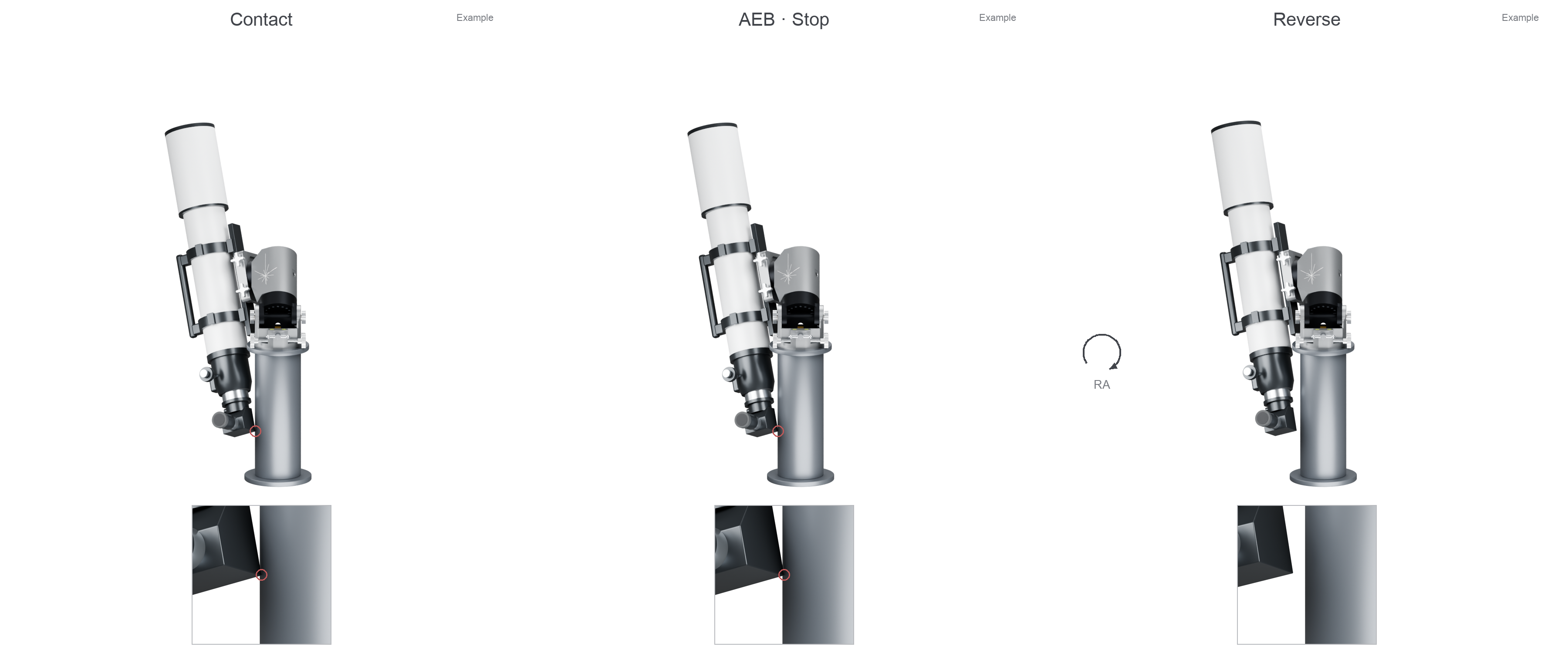

AEB 響應示意​
下圖展示一個概念性的異常負載事件,前提是 AEB 已啓用並針對當前載荷調校。從左向右閱讀:障礙物可能在 AEB 檢測到電機負載增加之前發生接觸;之後赤道儀發出停止命令,在受支持的實現中還可能短暫反向運動以減輕壓力。檢查或觸碰設備之前,應確認運動已經結束。
接觸 → AEB 停止 → 可能短暫反向。局部放大僅展示模擬接觸點;該處壓力減輕並不能證明其他位置有足夠淨空,也不能排除已經發生損壞。
WD-20E AEB 三階段示例:望遠鏡接觸立柱、AEB 停止,以及短暫反向運動減輕模擬接觸
下方的12 秒動畫展示同一過程。可暫停播放,對比示意性反向運動前後的接觸點。
AEB 響應的概念演示,並非真實碰撞測試。圖中的觸發時間、反向運動量及淨空是動畫示意,不是韌體規格。

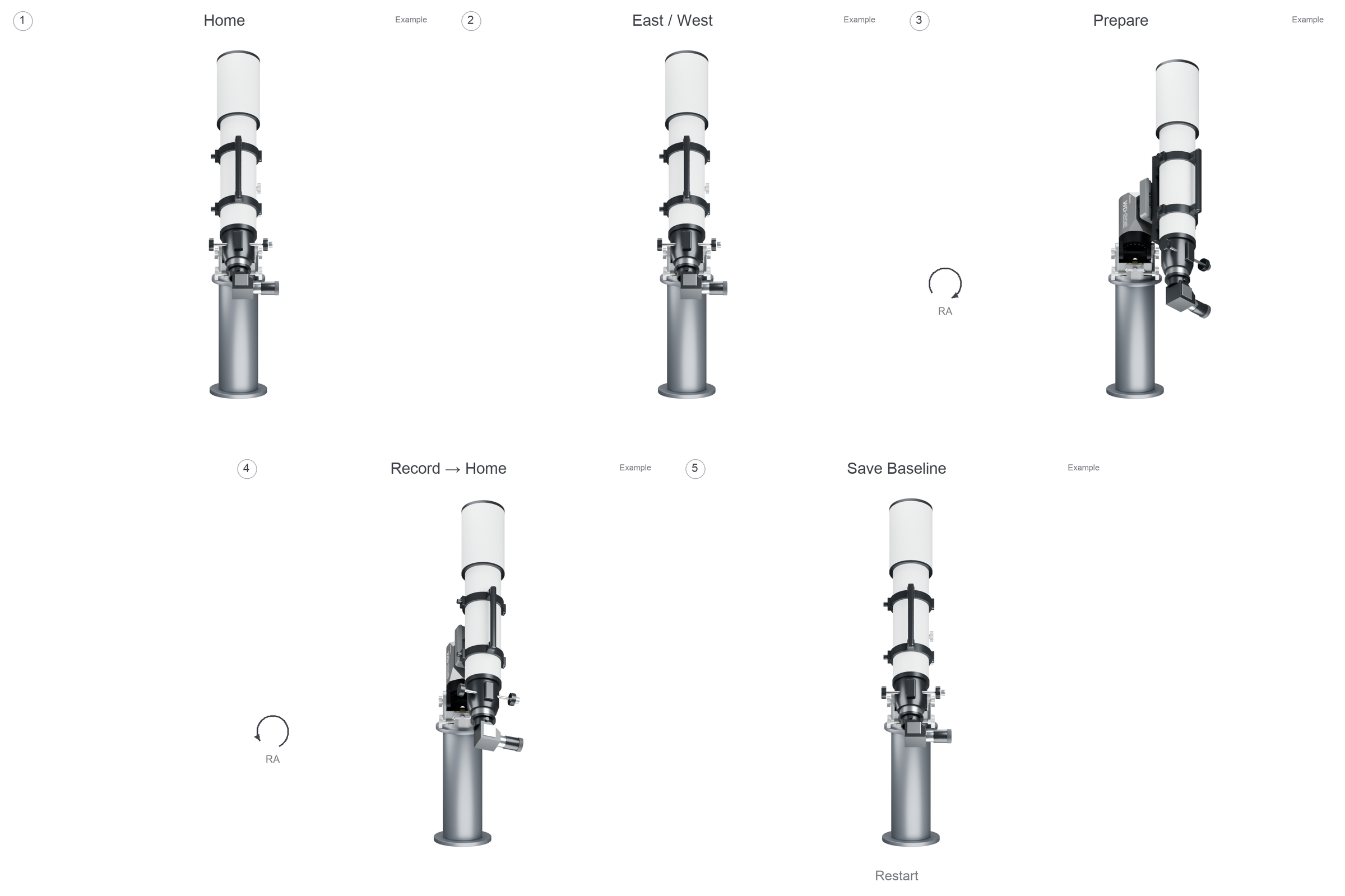

Auto Tune 流程:Home → 選擇 East 或 West → 準備 → 返回 Home 時記錄 → 保存基線並重啓。圖示準備角度並非韌體設置或必需的物理位置。
WD-20E AEB Auto Tune 五階段概念流程:Home、選擇 East 或 West、移至準備位置、返回 Home 時記錄,再保存基線並重啓
圖示為用於建立共用基線的 RA 運動,DEC 保持在 Home。可借此瞭解需要監控的階段;實際操作應遵循 AHC 關於所選方向、Restore Speed 恢復、保存和重啓的提示。不要根據圖中角度手動移動軸。
