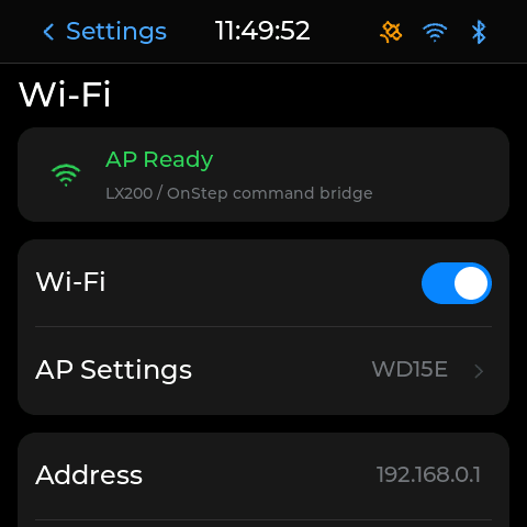

AHC 1.1.0 參考版本在端口 9999 提供 TCP 命令橋接,並支持 AP 和 STA Wi-Fi 模式。無線功能的可用性可能取決於隨附的地區配置。
AHC Wi-Fi 設置參考界面
AHC 參考界面中的 Wi-Fi 設置。請讀取您手柄上實際顯示的 Mode、Address 和 TCP Port。
AP:直接連接手柄​
  1. 保持 AHC 與赤道儀有線連接。打開 Settings > Wi-Fi,啓用 Wi-Fi 並選擇 AP。
  2. 在 AP Settings 中讀取或設置 AP 名稱和密碼,然後按 Save & Apply。
  3. 使用控制設備加入該網路。
  4. 在支持 OnStep/LX200 TCP 連接的客戶端中,填寫手柄地址和 TCP 端口。
  5. 發送命令前,先讀取赤道儀狀態。
參考預設值為:SSID WARPDRIVE、密碼 onstep-shc、地址 192.168.0.1、TCP 端口 9999。如果這些值已被修改,請使用手柄當前顯示的值。設備可能提示 AP 沒有互聯網連接;這一提示本身不代表赤道儀連接失敗。

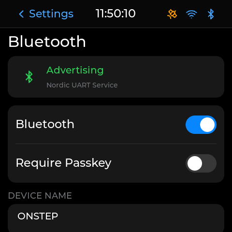

AHC 使用 BLE Nordic UART Service,不能將其當作經典藍牙串口使用。客戶端必須明確支持 BLE 和 Nordic UART Service;僅支持經典藍牙 / SPP 並不足夠。與操作系統完成配對也不代表軟體兼容。在 Settings > Bluetooth 中啓用服務,設置受支持的設備名稱和可選的六位配對碼,然後使用 Save & Restart。手柄重新啓動後,再重新連接客戶端。
