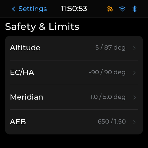

6.1 安全功能概览​
在 AHC 上打开 Settings > Safety & Limits。修改之前,先读取并记录现有数值。参考界面包含 Altitude、EC/HA、Meridian 和 AEB 控件。

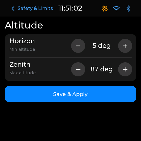

6.2 运动与高度限位​
Horizon 是允许的最低计算目标高度。Overhead 在 AHC 高度设置页面显示为 Zenith,是高度上限。这些限位针对天空指向,并不是对望远镜与三脚架实际间隙的测量。
  1. 核实观测地点、时间和指向状态。
  2. 打开 Settings > Safety & Limits > Altitude。
  3. 读取当前 Horizon 和 Zenith 设置。选择适合观测地点、观测计划及赤道仪运行行为的数值。
  4. 使用页面上的控件保存/应用设置,然后重启赤道仪,使新限位生效。
  5. 重新连接 AHC、打开页面,读取设置以确认。
  6. 确认预期区域内的常规目标仍然可用,不要通过危险运动进行测试。
AHC 高度限位设置
注意 · Zenith 与翻转行为
较严格的高度上限可能影响接近天顶的 GoTo 或翻转。较早的 OnStep 系统说明将 90° 设置描述为禁用天顶检查;不要将其作为适用于所有 WD-20E 的通用建议。应结合实际固件和物理间隙选择设置。
不要仅为了绕过明显不合理的目标高度而降低 Horizon。应先检查观测数据和目标坐标。

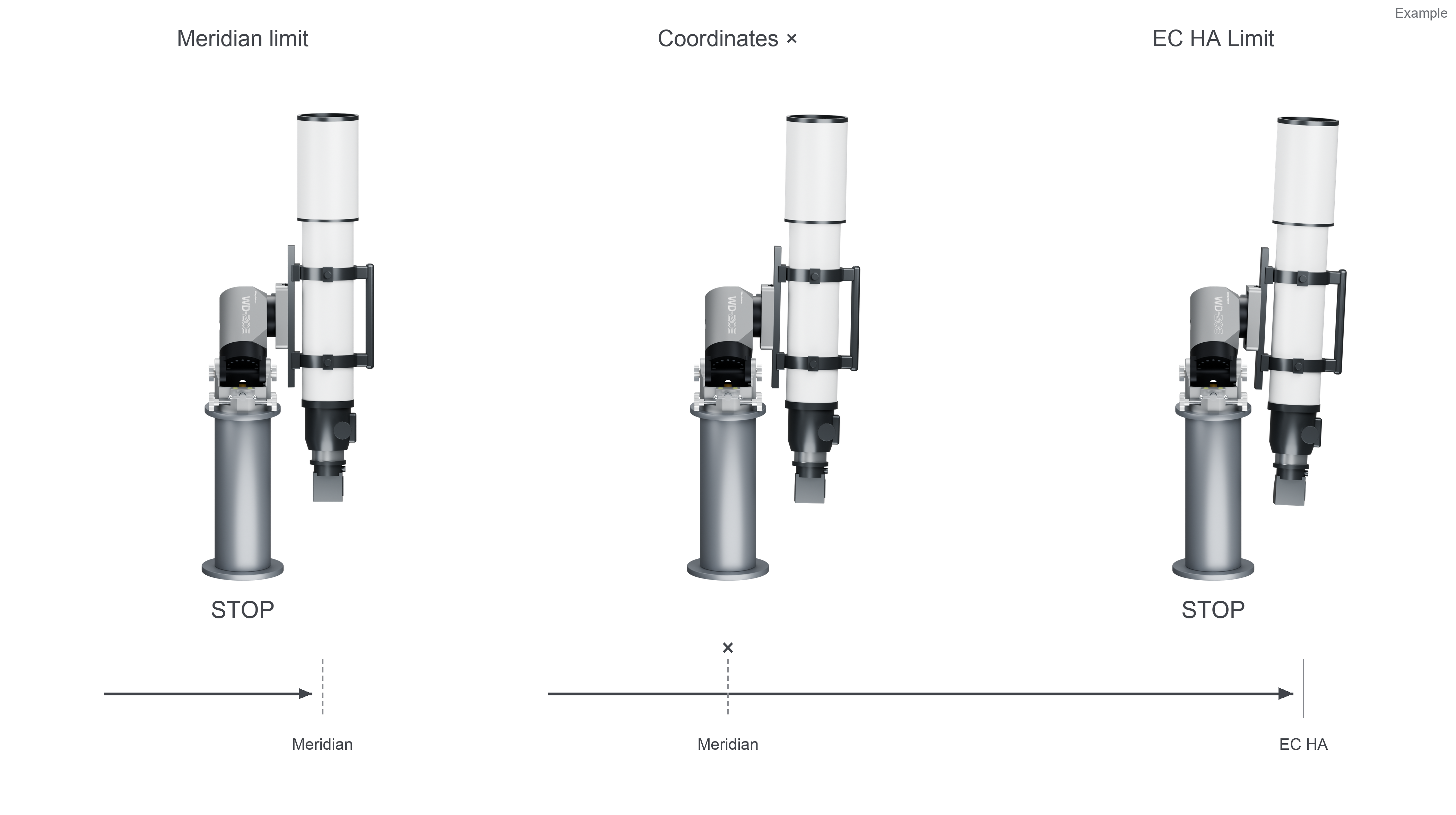

6.4 EC HA Limit​
EC HA Limit 是基于编码器的机械 RA 行程保护。AHC 界面将其称为 EC/HA;较早的 WarpAstron 资料也使用 EC Guard。它测量 RA 相对于已存储的编码器 Home 基准的旋转角度。这个机械角度不同于目标的天球时角,也不同于指向 Sync 后报告的天空坐标。
注意 · 预防性控制
EC HA Limit 提供预防性的运动范围约束。 当编码器/Home 基准数据有效、限位已启用且边界设置正确时,它可以防止因同步后的天空坐标错误而导致的不安全 RA 运动。它检查相对于编码器基准的 RA 运动,而不是仅依赖天空指向解。当 GoTo 或 Park 命令基于错误坐标时,这提供了额外的保护屏障。
错误的 图像解析 Sync 可能改变赤道仪的指向坐标,使软件 Meridian、Horizon 和 Overhead 限位不再对应实际物理位置。在这种情况下,EC HA Limit 基于编码器基准的 RA 边界提供额外的预防性约束。请核实时间和地点,并在 Sync 前核实解析位置;不要故意执行错误的 Sync 来测试保护。
它限制坐标错误造成的后果,但不会修正该错误。保持时间、地点和指向同步,并在已知的物理安全间隙内预留停止余量。其 RA 边界并不确定 DEC、附件或线缆的安全间隙。
对于所提供的固件参考,这是 GEM 模式下的保护。不要假定 AltAz 模式也提供相同功能。有效的物理 Home/编码器基准及可用的编码器读数是必要条件。

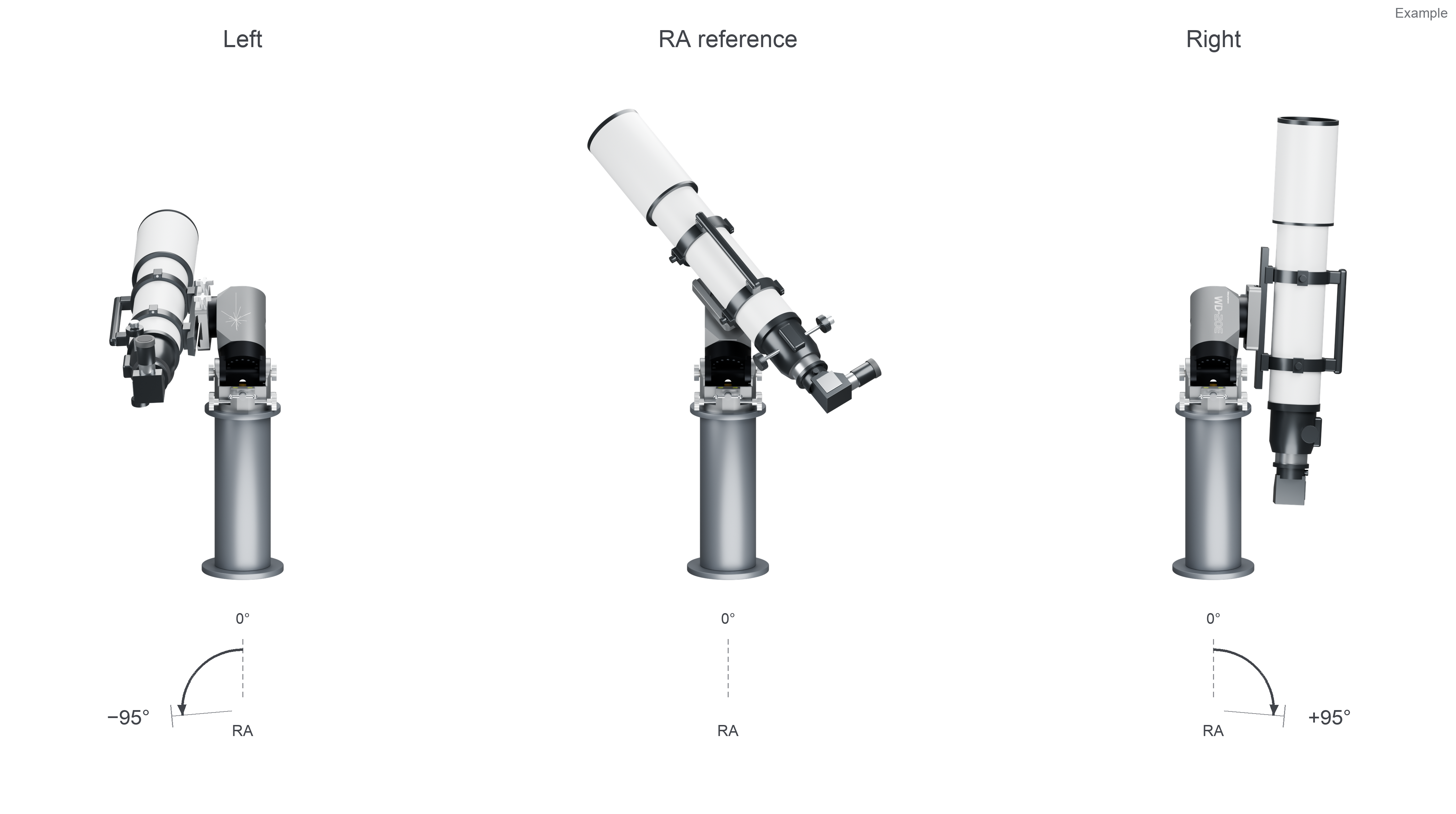

阅读边界示意图​
下图中心位置是 RA 编码器 Home 基准(0°)。左右示例表示从此基准分别向两个边界方向的机械 RA 旋转。图中的 −95° 和 +95° 是依据当前参考固件 EC HA 初始设置绘制的示意位置,不是保证对所有望远镜、DEC 朝向、相机或线缆路径均安全的行程。之前配置过的赤道仪可能保留其他设置。图中的 Left 和 Right 指从赤道仪后方向北观察时的左右,不应自动对应某个手柄界面中的 East、West 字段名称。
角度仅指相对于 Home 基准的机械 RA 旋转。图中中心位置并不表示 DEC 轴也处于 Home。
WD-20E RA 轴三个位置:示例左边界负 95 度、RA Home 基准零度,以及右边界正 95 度
只能在相关 DEC 朝向下检查整套载荷后设置两个边界。使每个边界处于已核实的无障碍区域内,并为减速过程留出运动余量。如果 RA Home 基准改变,同样的数值边界将对应不同的物理位置,必须重新检查。
观看坐标错误动画​
下方的12 秒概念动画对比了错误指向坐标下 EC HA Limit 关闭与开启的情况。可用播放控件暂停查看关键阶段:实体赤道仪表示实际机械位置,半透明赤道仪表示用于对比的错误坐标虚像。
基于坐标的中天保护与基于编码器基准的 EC HA 行程保护之概念对比。角度和机械结构仅为示例,不能用于验证实际净空。
  1. **坐标错误,EC HA 关闭:**显示的坐标虚像与实际 RA 位置不符,因此预期的中天停止点可能落在错误的物理位置,让实际望远镜比预期继续运动。图示接触是模拟后果。
  2. **坐标错误,EC HA 开启:**同样的坐标错误仍然存在,但编码器会相对于有效 Home 基准检查实际 RA 旋转。
  3. **到达 EC HA 边界:参考示例在机械 RA −95°**处命令停止,早于图示接触位置。速度、载荷与减速过程可能使实际停止点更远;EC HA 不检查 DEC、附件或线缆。
箭头表示事件顺序,不代表时间或角度比例。错误 Sync 会改变软件感知的位置;已启用的 EC HA 边界使用独立的机械 RA 基准。
三阶段对比:坐标正确时的中天停止、坐标错误后的停止失效,以及在 EC HA 编码器边界停止

配置边界​
参考固件将 EC HA Limit 初始化为开启,机械 RA 边界为 −95°/+95°;但已配置的赤道仪可能保留其他数值。当前 AHC 页面可能显示本地保存字段,而非赤道仪正在使用的边界。核实实际配置前,应将图示及未经修改的 AHC 字段视作示例;从 AHC 保存设置会同时写入两侧边界字段。
  1. 确认已安装的 WD-20E 固件、GEM 模式及有效的 Home/基准状态。
  2. 检查运动范围两侧的望远镜、相机、调焦器、重锤和线缆间隙。
  3. 打开 Settings > Safety & Limits > EC/HA。如 AHC 显示无法证明实际边界,请通过受支持的读取方法或 WarpAstron 技术支持确认启用状态和赤道仪已存储的实际边界。
  4. 记录原有数值。仅修改已明确理解其单位和基准方向的数值;不要仅为了与示意图一致而保存。
  5. 将各边界保持在已知无障碍的区域内,并为减速和线缆运动留出余量。
  6. 与中天限位 协调边界,避免预期的正常翻转被意外阻止。
  7. 保存/应用设置,重启赤道仪并重新连接 AHC。通过受支持的方式确认赤道仪已存储的边界数值和启用状态,然后再依赖该保护。
  8. 在已知安全区域内,以低速验证正常运动,并持续监控设备。不要制造碰撞来测试保护。

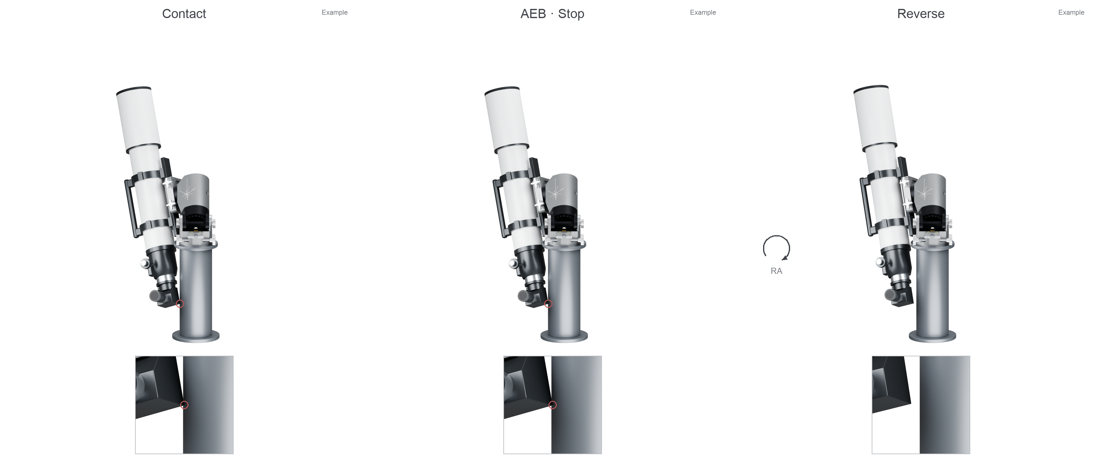

6.5 AEB​
AEB 是赤道仪的自动紧急制动保护。它使用电机负载信息和配置的基线/触发设置来检测异常负载。参考实现可以停止运动,并使受影响的轴短暂反向运动以释放负载。原运动方向和可能的恢复方向都应保持无障碍。
当心 · 被动响应与重载局限
AEB 是被动/响应式保护: 它仅在检测到异常电机负载之后响应。触发之前,接触、阻挡或线缆拉紧可能已经发生。停止和可能的卸载运动只能在一定程度上减轻后果,无法保证避免设备损伤或人员受伤。
较重或体积较大的设备、额外的重锤,以及较长的力臂,都可能增加运动组件的惯量。更高的转动速度会增加动能。这些因素可能降低停止或负载释放的效果;检测和减速期间,运动及接触力可能仍然持续。不要依赖 AEB 使重载配置或间隙不足的路径变得安全。应保守选择载荷和转动速度,检查整个路径及线缆,配置预防性限位,并随时准备按下 STOP。
EC HA Limit 设置预防性的 RA 运动边界;AEB 对异常负载作出响应。在各自支持的运行条件内结合使用两者,同时保持物理间隙并持续监控。
错误的 图像解析 Sync 可能破坏指向坐标,使软件 Meridian 或高度限位失效。AEB 对电机负载作出响应,而不是仅依赖这些天空坐标,因此已启用且正确调校的系统在异常负载发生时可以提供响应式后备保护。它不会检测或修正错误的 Sync,而且响应之前可能已经发生接触。其减轻后果的能力仍然有限,尤其在使用重载设备时;运动前应核实时间、地点和同步,并使用预防性的运动限位。
AEB 响应示意​
下图展示一个概念性的异常负载事件,前提是 AEB 已启用并针对当前载荷调校。从左向右阅读:障碍物可能在 AEB 检测到电机负载增加之前发生接触;之后赤道仪发出停止命令,在受支持的实现中还可能短暂反向运动以减轻压力。检查或触碰设备之前,应确认运动已经结束。
接触 → AEB 停止 → 可能短暂反向。局部放大仅展示模拟接触点;该处压力减轻并不能证明其他位置有足够净空,也不能排除已经发生损坏。
WD-20E AEB 三阶段示例:望远镜接触立柱、AEB 停止,以及短暂反向运动减轻模拟接触
下方的12 秒动画展示同一过程。可暂停播放,对比示意性反向运动前后的接触点。
AEB 响应的概念演示,并非真实碰撞测试。图中的触发时间、反向运动量及净空是动画示意,不是固件规格。

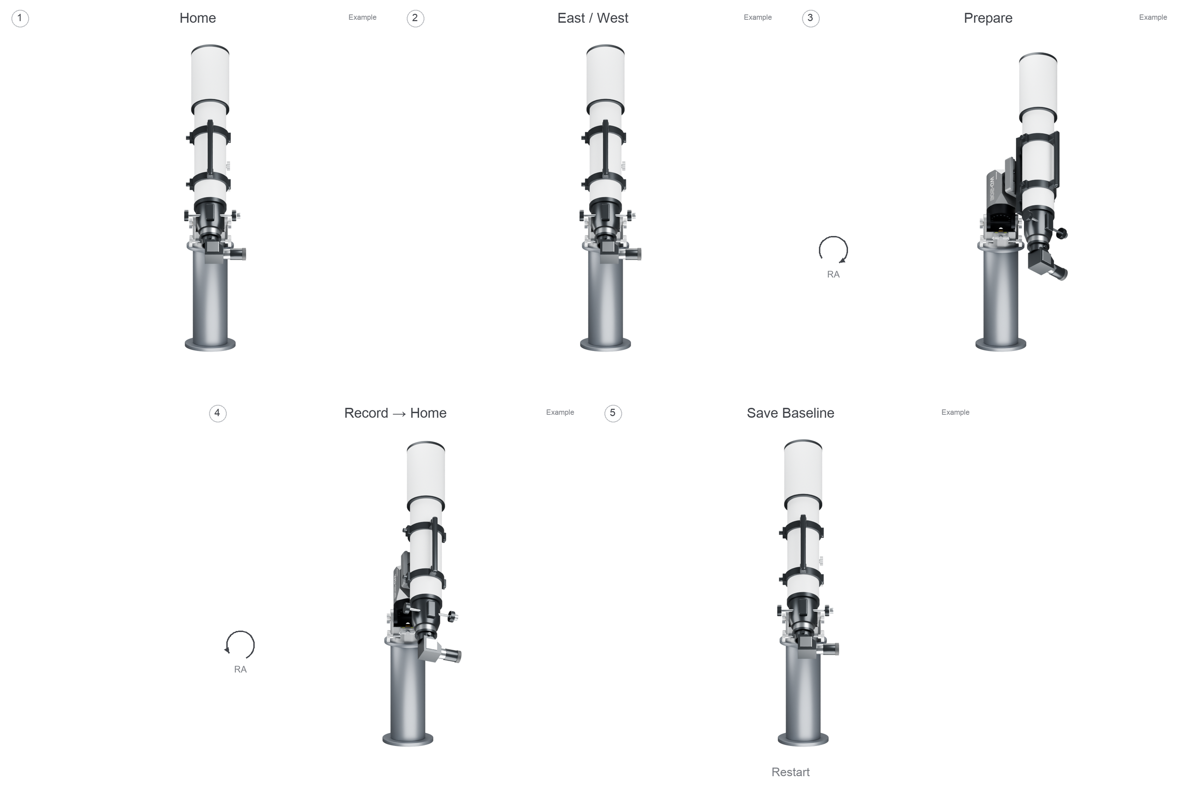

AEB Auto Tune 自动调校​
通过 AHC 执行 AEB Auto Tune 需要 AHC 固件 1.1.0 或更高版本。WD-20E 赤道仪固件也必须支持引导式流程;AHC 版本达到最低要求并不充分。较早固件中存在 AEB 设置,并不代表它支持引导式 Auto Tune。应使用已安装且受支持的固件组合提供的流程;不要用旧版 PC 工具流程替代。
警告 · 记录期间保护减弱
Auto Tune 在记录电机负载时,正常的基于电流的 AEB 保护动作会减弱/受到抑制。提前检查所选的完整运动路径,始终留在赤道仪旁,并随时准备按下 STOP。启动前断开独立的 PC、ST4 及其他命令来源。不要故意制造碰撞作为校准测试。
Auto Tune 流程:Home → 选择 East 或 West → 准备 → 返回 Home 时记录 → 保存基线并重启。图示准备角度并非固件设置或必需的物理位置。
WD-20E AEB Auto Tune 五阶段概念流程:Home、选择 East 或 West、移至准备位置、返回 Home 时记录,再保存基线并重启
图示为用于建立共用基线的 RA 运动,DEC 保持在 Home。可借此了解需要监控的阶段;实际操作应遵循 AHC 关于所选方向、Restore Speed 恢复、保存和重启的提示。不要根据图中角度手动移动轴。
前提条件
  • 1.1.0 或更高版本的 AHC 固件、兼容的 WD-20E 赤道仪固件,以及已连接的 AHC。
  • GEM 模式、有效的编码器位置,以及按流程要求启用的 EC/HA 和 AEB 功能。如果修改过这些安全设置,启动 Auto Tune 前须重启赤道仪并核实有效状态。
  • 物理位置正确且已完成的 Home 状态,跟踪关闭,无进行中的转动或导星,并满足所需的解除停放状态。
  • 前往所选东/西准备位置并返回 Home 的整个路径无障碍,包括所有附加设备和线缆。
  • 没有独立控制器发送命令;供电稳定,且能够操作 STOP。
操作步骤
  1. 完成前提条件检查,然后打开 Settings > Safety & Limits > AEB > Auto Tune。
  2. 根据哪一侧的完整路径无障碍,选择 East 或 West。阅读并确认页面显示的条件。
  3. 按 Start Auto Tune。观察准备运动及停止状态检查。
  4. 赤道仪记录负载并返回 Home 时继续监控。流程中不要手动修改速度、模式、保护设置或位置。
  5. 如果运动异常,或对间隙是否安全产生疑问,请按 STOP / Stop / Cancel,并遵循恢复页面的指示。
  6. 显示结果时,确认赤道仪已返回 Home 并停止。检查结果;如果没有实际校准运动,就不是有效的成功结果。
  7. 选择 Save Baseline 接受结果,或选择 Discard 保留原有基线。等待页面显示保存/清理结果。
  8. 如果流程要求 Restore Speed,请完成该操作并核实恢复情况,然后再退出流程。
  9. 如果保存了新基线,请重启赤道仪以加载。重新连接,检查 AEB/EC HA 状态及观测数据,并在继续使用前核实正常运行速度。
参考流程根据 RA 运动生成共享基线,并不独立校准 DEC。受支持的引导式实现会管理准备速度和记录过程。不要使用秒表或终端原始命令来尝试复现其运动。
取消或中断调校​
取消后等待确认停止。保持任何恢复页面可见,并遵循其指示。如果 AHC 重启,或清理无法完成,请重新连接到同一台赤道仪,并在正常运行前完成提供的恢复操作。
如果保存确认被中断,不要假定原有或新基线已生效。按指示重启,并读取已保存的数值以确认。如果恢复问题未解决,或结果无效,请保留原有记录并联系支持。
