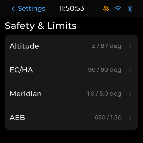

6.1 Resumen de la función de seguridad​
Abra Settings > Safety & Limits en AHC. Leer y registrar los valores existentes antes de cambiarlos. La interfaz de referencia contiene controles Altitud, EC/HA, Meridian y AEB.
AHC seguridad y límites vista general
FunciónPropósitoDependencias importantes
Límites de altitudRestringir los puntos calculados a continuación/arriba los límites de altitud configurados.Tiempo correcto, ubicación y coordenadas de señalización.
Límites meridianosGovern permitido GEM viajar y cambiar el comportamiento alrededor del meridiano.Modo correcto, señalando la coordinación de estado y software.
EC HA LimitControl preventivo: restringir el viaje RA basado en el encoder, incluso cuando las coordenadas del cielo son incorrectas.Datos de encoder válidos, referencia correcta, límites habilitados y límites físicos adecuados.
AEBProtección pasiva/reactiva: responder después de detectar la carga anormal del motor y ayudar a mitigar sus consecuencias.El estado habilitado, la base de referencia válida y el comportamiento respaldado por el firmware; la carga útil, la inercia y la velocidad de movimiento afectan el resultado.
Freno RA físicoProporciona un par de tenencia nominal durante el estado de potencia/brake relevante.Arque de carga dentro de su capacidad de retención.

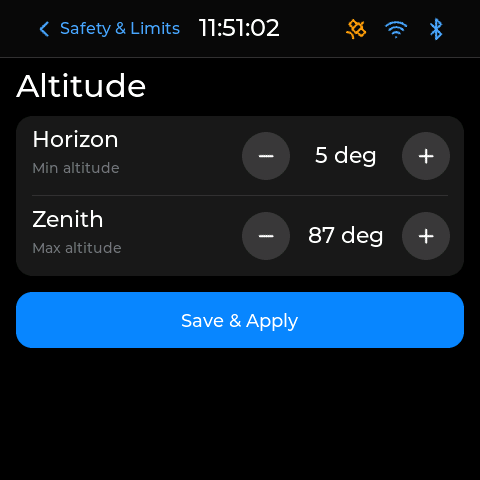

6.2 Moción y límites de altitud​
Horizonte es la altitud de destino calculada más baja posible.Overhead, mostrado como Zenith en la página de altitud AHC, es el límite de altitud superior. Estas preocupaciones apuntan al cielo, no una medición de la separación de trípode físico.
  1. Verificar la ubicación de observación, tiempo y estado de señalización.
  2. Abre Settings > Safety & Limits >.
  3. Lea la configuración actual de Horizon y Zenith. Elija valores adecuados para el sitio, el plan de observación y el comportamiento de montura.
  4. Guardar/aplicar usando el control mostrado, luego reiniciar la montura para activar los nuevos límites.
  5. Reconecte AHC, vuelva a abrir la página y lea la configuración.
  6. Confirme que los objetivos ordinarios dentro de la región prevista permanecen disponibles sin probar un movimiento peligroso.
Ajustes de límites de altitud AHC
NOTA · Zenith y cambio de comportamiento
Un límite de altitud superior restrictivo puede afectar a un GoTo casi cenit o voltereta. Las instrucciones basadas en OnStep de más edad describen un ajuste de 90° como desactivar el cheque de arriba; no utilizarlo como una recomendación universal WD-20E. Coordina el ajuste elegido con el firmware real y la separación física.
No baja Horizon simplemente para superar una altitud objetivo implausible. Primero comprueba los datos de observación y las coordenadas del objetivo.

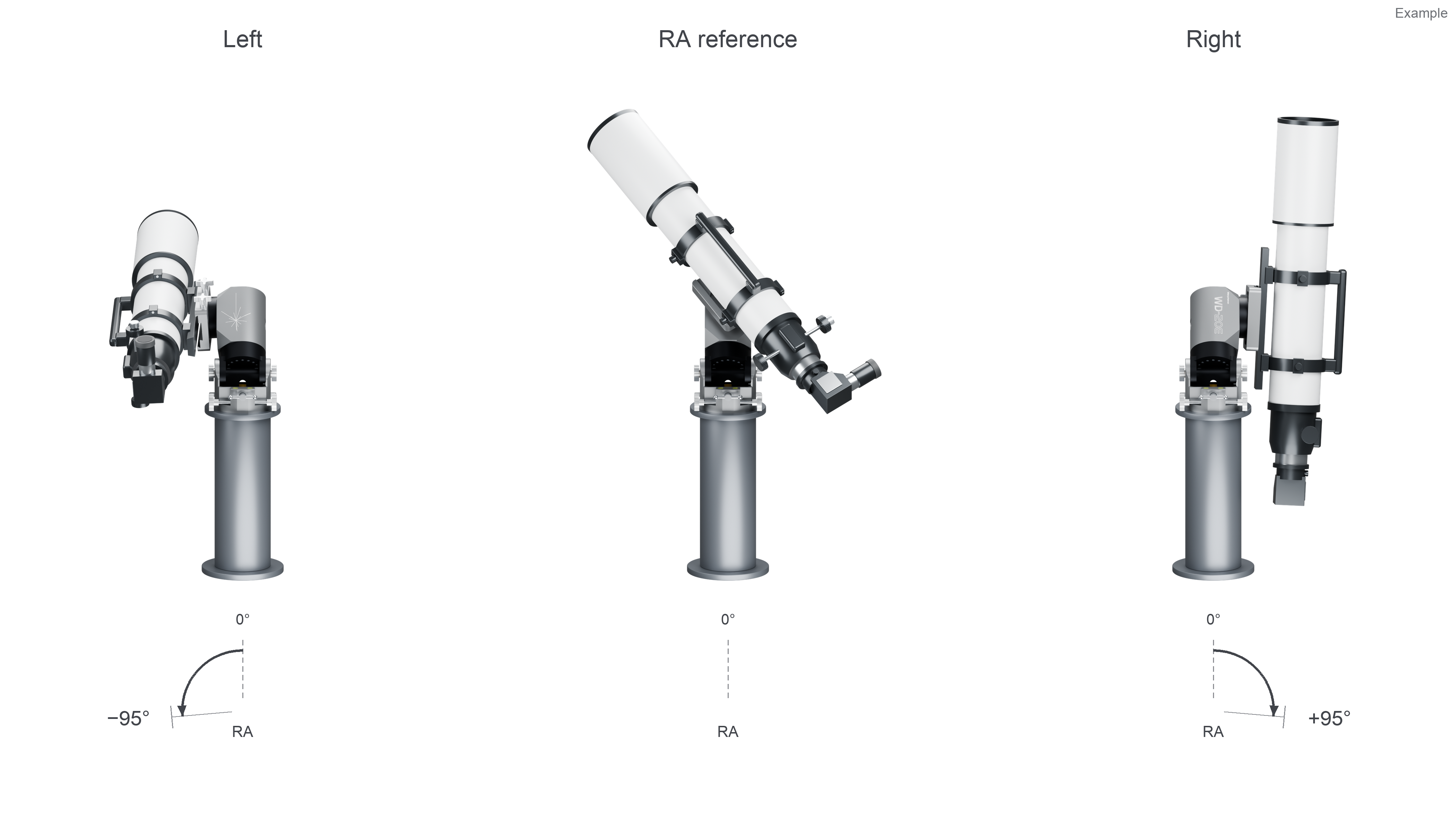

Lea las ilustraciones del límite​
La posición central a continuación es el RA encoder Home referencia (0°). Los ejemplos izquierdo y derecho muestran la rotación mecánica RA de esa referencia hacia dos límites separados. El 95−95° y +95° mostrados son posiciones ilustrativas basadas en la configuración inicial EC HA del firmware de referencia actual, no un rango seguro garantizado para cada telescopio, orientación DEC, cámara o ruta por cable. Un montura previamente configurado puede retener otros ajustes. Izquierda y Bien. están viendo direcciones desde detrás de la montura mirando hacia el norte; no equipararlos automáticamente con los nombres de campo Este y Oeste en un controlador en particular.
Los ángulos se refieren sólo a la rotación mecánica RA desde su referencia Home. La imagen central no implica que el eje DEC esté también en Home.
Tres posiciones WD-20E RA-axis: ejemplo límite izquierdo a menos 95 grados, referencia RA Home a cero, y límite derecho a más 95 grados
Establecer ambos límites sólo después de comprobar la montura completo cargado en las orientaciones DEC pertinentes. Mantenga cada límite dentro de la separación verificada, permitiendo el movimiento durante la desaceleración. Si los cambios de referencia RA Home, los mismos límites numéricos describen diferentes posiciones físicas y deben ser revisados de nuevo.

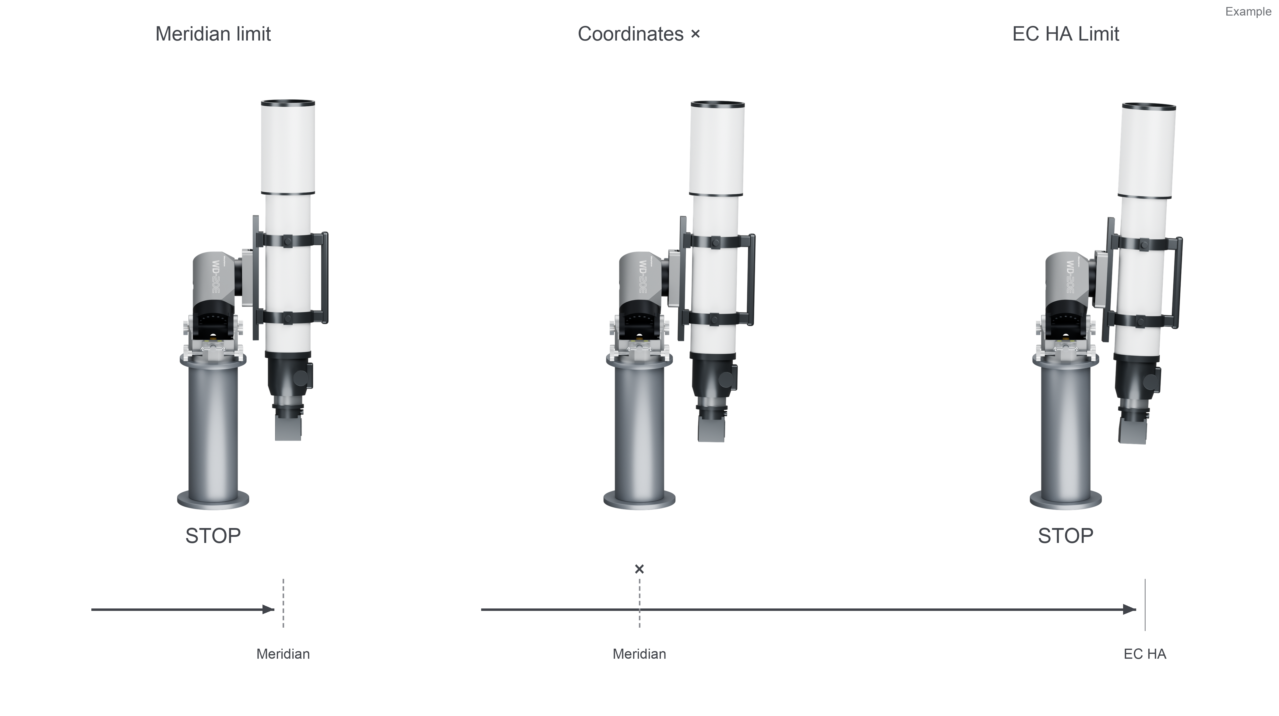

Mira la animación de la coordinación-error​
El siguiente 12 segundos de animación conceptual compara una solución coordinada con EC HA Limit apagado errónea y on. Utilice los controles de reproducción para pausar en las etapas clave; la montura sólido es la posición mecánica real y la montura translúcido es el alias de coordinación incorrecto mostrado para la comparación.
Una comparación conceptual de la protección meridiana basada en la coordinación y la protección del viaje de EC HA con referencia al encoder. Los ángulos y la geometría son ejemplos, no una prueba de separación.
  1. Coordenadas incorrectas, EC HA off: el alias de coordenadas mostrado no coincide con la posición RA real. Por lo tanto, la parada meridiana esperada puede ocurrir en el lugar físico equivocado, permitiendo que el telescopio real se mueva más lejos de lo previsto. El contacto mostrado es una consecuencia simulada.
  2. Coordenadas incorrectas, EC HA en: el mismo error de coordenadas permanece, pero el encoder comprueba la rotación real RA relativa a la referencia Home válida.
  3. En el límite EC HA: el ejemplo de referencia ordena una parada en −95° mecánico RA, antes de la posición de contacto ilustrada. El punto de parada real puede estar más lejos debido a la velocidad, carga y desaceleración; EC HA no comprueba DEC, accesorios o cables.
Las flechas muestran una secuencia, no una escala de tiempo o ángulo. Un Sync incorrecto puede cambiar la posición aparente del software; un límite EC HA habilitado utiliza la referencia mecánica RA separada.
Comparación de tres etapas: una parada Meridian correcta basada en coordenadas, una parada perdida después del error de coordenadas, y una parada de EC HA
PRECAUCIÓN · Ilustración sólo
El contacto en la animación se simula. Nunca conduzca deliberadamente el telescopio en un pilar o trípode para probar un límite. Enabling EC HA no corrige las coordenadas equivocadas, reparar una mala referencia Home o garantizar que una carga grande o de alta velocidad se detenga antes del contacto.

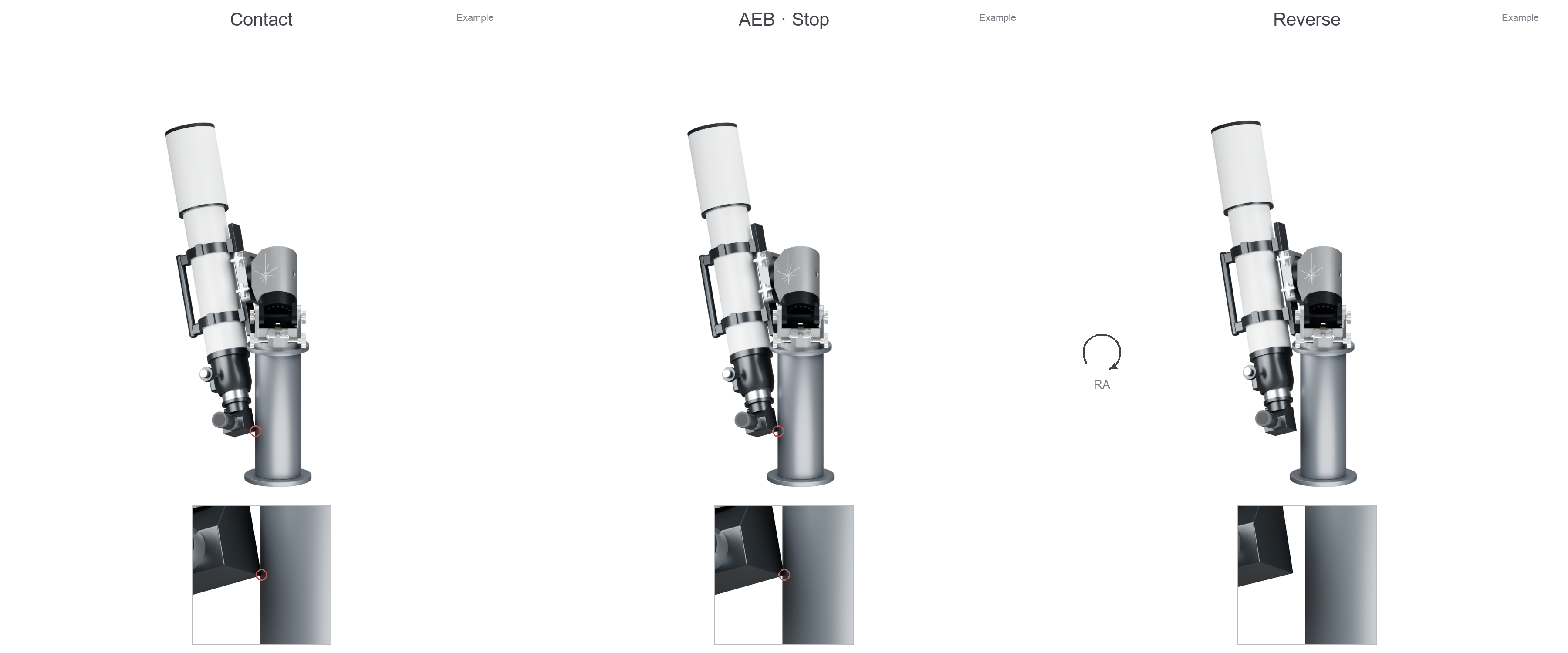

Respuesta Ilustrada AEB​
La ilustración muestra un evento conceptual de carga anormal, asumiendo que AEB ha sido habilitado y ajustado para la carga instalada. Lea de izquierda a derecha: una obstrucción puede hacer contacto antes AEB detecta el aumento de la carga del motor; la montura entonces ordena una parada y, en la implementación soportada, puede revertir brevemente para aliviar la presión. Confirme que la moción ha terminado antes de inspeccionar o tocar el equipo.
Contacto → AEB stop → posible breve reversal. Los cierres sólo muestran el punto de contacto modelado; el alivio en ese momento no verifica la autorización en otro lugar o descarta el daño.
Tres etapas WD-20E AEB ejemplo mostrando contacto telescopio con un pilar, una parada AEB y un breve movimiento inverso que alivia el contacto modelado
El 12 segundos de animación muestra la misma secuencia. Pausa para comparar el punto de contacto antes y después del movimiento inverso ilustrativo.
Una respuesta conceptual AEB, no una prueba de colisión real. El tiempo, la cantidad de inversión y la separación mostrados son opciones de animación, no especificaciones de firmware.
PRECAUCIÓN · No utilice contacto para probar AEB
Nunca conduzca deliberadamente el telescopio en un pilar, trípode u otro objeto. Este ejemplo aísla la respuesta AEB; no simula la EC HA simultánea o límites basados en coordenadas. Su posición de contacto está más allá de la ±95° EC HA ilustración separada arriba. Con un límite válido y habilitado de EC HA colocado antes de esa posición, el límite preventivo RA debe limitar el viaje primero. AEB solo puede mitigar parcialmente los efectos de una carga anormal; no garantiza que una configuración pesada o rápida se detenga sin daños.

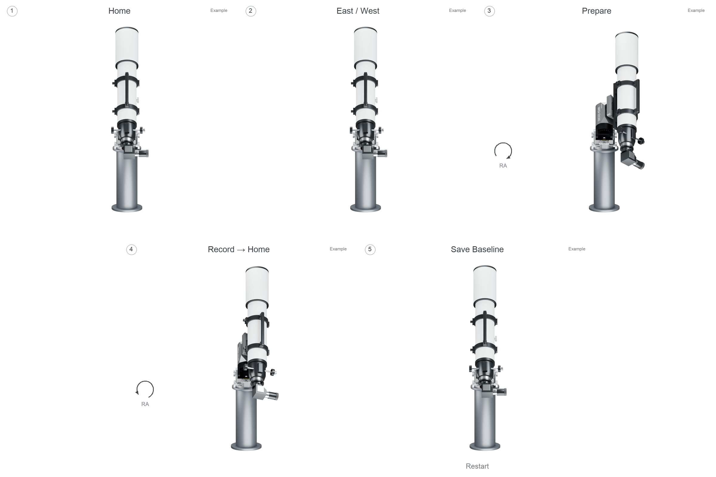

AEB Auto Tune​
AHC firmware 1.1.0 o posterior se requiere para AEB Auto Tune de AHC. El firmware de montura WD-20E también debe apoyar el flujo de trabajo guiado; cumplir el mínimo AHC no es suficiente. La presencia de un AEB en firmware antiguo no establece soporte para Auto Tune guiado. Utilice el flujo de trabajo ofrecido por la combinación instalada y soportada; no sustituya una secuencia de herramientas PC heredada para él.
ADVERTENCIA · Protección reducida durante la grabación
Auto Tune registra la carga del motor mientras que la acción protectora AEB con base actual es reducida/suprimida. Compruebe todo el viaje elegido por adelantado, permanecer al lado del monte, y estar listo para presionar STOP. Desconecte PC independiente, ST4 y otras fuentes de comando antes de comenzar. No use una colisión deliberada como prueba de calibración.
Auto Tune sequence: Home → select East or West → prepare → record mientras regresa Home → guardar la base y reiniciar. El ángulo de preparación ilustrado no es un ajuste de firmware o una posición física requerida.
5 etapas conceptual WD-20E AEB Auto Tune secuencia: Home, elegir Oriente o Oeste, pasar a una posición de preparación, grabar mientras que el regreso Home, ahorre la base y reiniciar
El dibujo muestra Movimiento RA para una base de referencia compartida, con DEC guardado en Home. Ayuda a identificar las etapas para supervisar; utilizar las indicaciones AHC reales para la dirección seleccionada, cualquier recuperación Restore Speed, ahorro y reiniciar. El dibujo no es una instrucción para mover los ejes manualmente en sus ángulos ilustrados.

  4. Continuar supervisando mientras los registros de montura cargan y regresan a Home. No cambie manualmente la velocidad, modo, configuración de protección o posición durante el flujo de trabajo.
  5. Si el movimiento es inesperado o la separación se vuelve dudosa, presione STOP/Parar / Cancelar y siga la pantalla de recuperación.
  6. Cuando se presenta el resultado, confirme que la montura ha vuelto a Home y se ha detenido. Revisar el resultado; una falta de movimiento de calibración real no es un resultado válido exitoso.
  7. Elija Guardar Base de referencia para aceptar el resultado, o Divulgación para retener la base de referencia anterior. Espera el resultado de ahorro/limpia mostrado.
  8. Si el flujo de trabajo solicita Restore Speed, complete y verifique la recuperación antes de salir del flujo de trabajo.
  9. Si guardas una nueva base de referencia, reinicia la montura para cargarlo. Reconecte, compruebe el estado de AEB/EC HA y observe datos, y verifique la velocidad de funcionamiento normal antes de reanudar.
El flujo de trabajo de referencia deriva una base de referencia compartida del movimiento RA; no realiza una calibración DEC independiente. La aplicación guiada apoyada gestiona la velocidad de preparación y la grabación. No trate de reproducir su movimiento con un cronómetro o comandos crudos de un terminal.
Cancelación o afinación interrumpida​
Cancela y espera una parada confirmada. Mantenga cualquier pantalla de recuperación visible y siga sus instrucciones. Si el AHC se reinicia o la separación no puede completar, vuelva a conectarse al mismo montura y complete la restauración ofrecida antes de la operación normal.
Si se interrumpió un reconocimiento de ahorro, no asuma que la base vieja o nueva sea activa. Reinicie como instruido y lea el valor almacenado. Para la recuperación sin resolver o un resultado inválido, preservar los registros anteriores y el soporte de contacto.
Después de un evento AEB​
Detenga la secuencia y espere hasta que el movimiento y cualquier reversión protectora hayan terminado. Inspeccione el contacto, el rastreo de cables, la sobrecarga, el movimiento rígido, los apegos sueltos o una configuración de equipo cambiado. Lea la información del evento y la configuración actual de referencia/trigger.
Retire la causa antes de reanudar. Si la activación se repite sin una obstrucción obvia, compruebe la estabilidad de la oferta y la calibración con soporte; no levante repetidamente el umbral para suprimir un evento no explicado.
