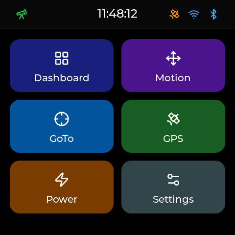

AHC 主屏幕的六個功能入口
主屏幕入口用途
Dashboard坐標、運動/跟蹤狀態、搖桿鎖定和時間。
Motion手動速度、Home、Park 和跟蹤控制。
GoTo目標目錄和目標詳情。
GPS接收、定位和同步資訊。
Power與型號相關的電源遙測;參考界面中不適用於 WD-20E。
Settings赤道儀、無線、地點/時間、顯示、聲音、安全及 About。
較長的列表可以滾動。使用屏幕上的返回控件或 HOME,在界面中返回。

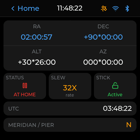

Dashboard 坐標與狀態​
AHC Dashboard 顯示坐標和運行狀態
Dashboard 顯示 RA/DEC、ALT/AZ、STATUS、SLEW、STICK、UTC 和 MERIDIAN/PIER 資訊。屏幕中的示例數值僅供展示,並非建議使用的坐標或運行設置。
在預設 GEM 模式中,RA 和 DEC 坐標值以藍色顯示,ALT 和 AZ 為白色。切換到 AltAz 模式後,ALT 和 AZ 坐標值以藍色顯示,RA 和 DEC 為白色。藍色標出當前運行模式使用的主坐標對;四項數值仍會同時顯示。解釋運動或 Home 位置前,請在 Settings > Mount > Mode 中核對實際模式。
如果赤道儀圖標始終為灰色,在將坐標或警示字段視為當前狀態之前,請先檢查手柄線纜和赤道儀供電。參見 8.4。

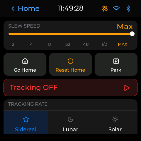

Home、Park 與跟蹤​
AHC Motion 頁面中的轉動、Home、Park 和跟蹤控件
  • 使用 Go Home 實際返回 Home 零位,並等待完成。
  • 將 Reset Home 視為基準狀態操作,而非常規返回命令。
  • 使用 Park / Unpark 控制赤道儀已存儲的 Park 目標及運行狀態。
  • 選擇適用的跟蹤速率,然後使用 Tracking ON/OFF。開機後的首次 GoTo/手動轉動之前,啓用 Tracking,並遵循坐標限位初始化檢查。
  • Dashboard 的 STATUS 卡片也提供跟蹤控制。
首次使用 Home 或 Park 之前,閱讀 5.4 Home 歸零 和 5.9 Park 停放。

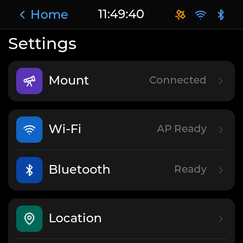

7.5 通過 AHC 配置赤道儀​
AHC Settings 頁面
使用以下路徑:
用途路徑/參考
觀測地點Settings > Location;5.2。
時間來源和時區Settings > Date & Time;5.2。
運行模式Settings > Mount > Mode;5.10 GEM / AltAz 切換。選擇 Save & Apply,然後重啓赤道儀並覈實 Current。
速率Settings > Mount。Park / Unpark 位於 Motion 頁面。
EC HA LimitSettings > Safety & Limits > EC/HA;6.4。
AEB 和 Auto TuneSettings > Safety & Limits > AEB;6.5。
Wi-Fi / BLESettings > Wi-Fi / Bluetooth;4.4。
設備識別與診斷Settings > About。
某些變更使用 Save & Apply,另一些要求重啓。每項安全數值變更都必須重啓赤道儀才會生效;參見第 6 章。閱讀屏幕上的操作說明,重新連接後覈實數值。修改模式、Home 校准、回差、PID 或保護參數之前,記錄原有數值。
