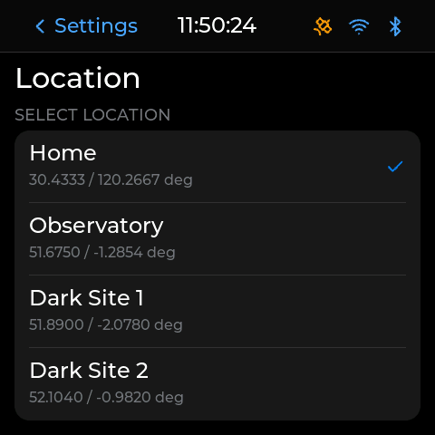

在 AHC 中设置地点​
  1. 打开 Settings > Location。
  2. 选择 Home、Observatory、Dark Site 1 或 Dark Site 2。
  3. 输入纬度、经度和海拔,或在 GPS 有效定位后选择 Use GPS Location。Use Mount Location 会复制赤道仪已存储的值。
  4. 按 Save & Apply,并核对最终地点。

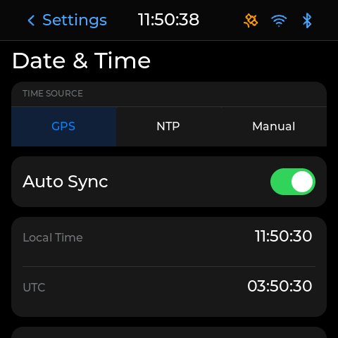

在 Settings > Date & Time 中选择:
  • GPS: 等待有效 GPS 数据,并使用手柄的同步控件。
  • NTP: 使用具有互联网连接的 STA 网络;手柄从网络时间进行同步。
  • Manual: 输入日期、时间和时区,然后应用。
也可以通过 OnStep ASCOM 设置面板 或其他支持时间更新的 ASCOM 应用程序设置赤道仪时间。参考 OnStep 面板中的 Date/Time 和 Auto. set Date/Time on Connect 控制该行为。启用自动更新前,请核对计算机时钟、日期和时区设置。按照已安装驱动的 Standard Time / 夏令时约定操作,并检查赤道仪最终 UTC,不要认为所有界面对季节性时间变化的处理都相同。

AHC 日期与时间页面
GPS 同步​
GPS 提供时间和地点数据,但有效定位本身不能确认配置的时区正确。打开 Settings > Date & Time,确认观测地点正确的时区偏移量,并在同步后核对 UTC 和 Local Time。如果启用了 Auto Timezone,请检查结果,包括任何适用的季节性时间偏移。时区错误时,不要进行 GoTo 定位或 Park 停放。

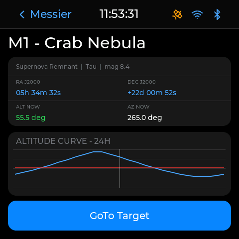

  1. 在 AHC 上打开 GoTo,选择 Solar System、Messier、NGC、IC Catalog 或 Named Stars。
  2. 浏览列表,或按名称、编号、类型或星座搜索。检查显示的当前高度角。
  3. 打开目标详情,查看其高度曲线和当前坐标。
  4. 确认时间/地点有效,完整运动路径无障碍。
  5. 确认开机后首次 GoTo 前已启用 Tracking。
  6. 按 GoTo Target,持续观察实际运动,直至完成。
  7. 通过目镜、相机或合理的天文图像解析结果验证定位。如果用解析结果同步指向,请核实视场,并按下文实际发送 Sync。
AHC 目标详情,包含高度曲线和 GoTo 控件
