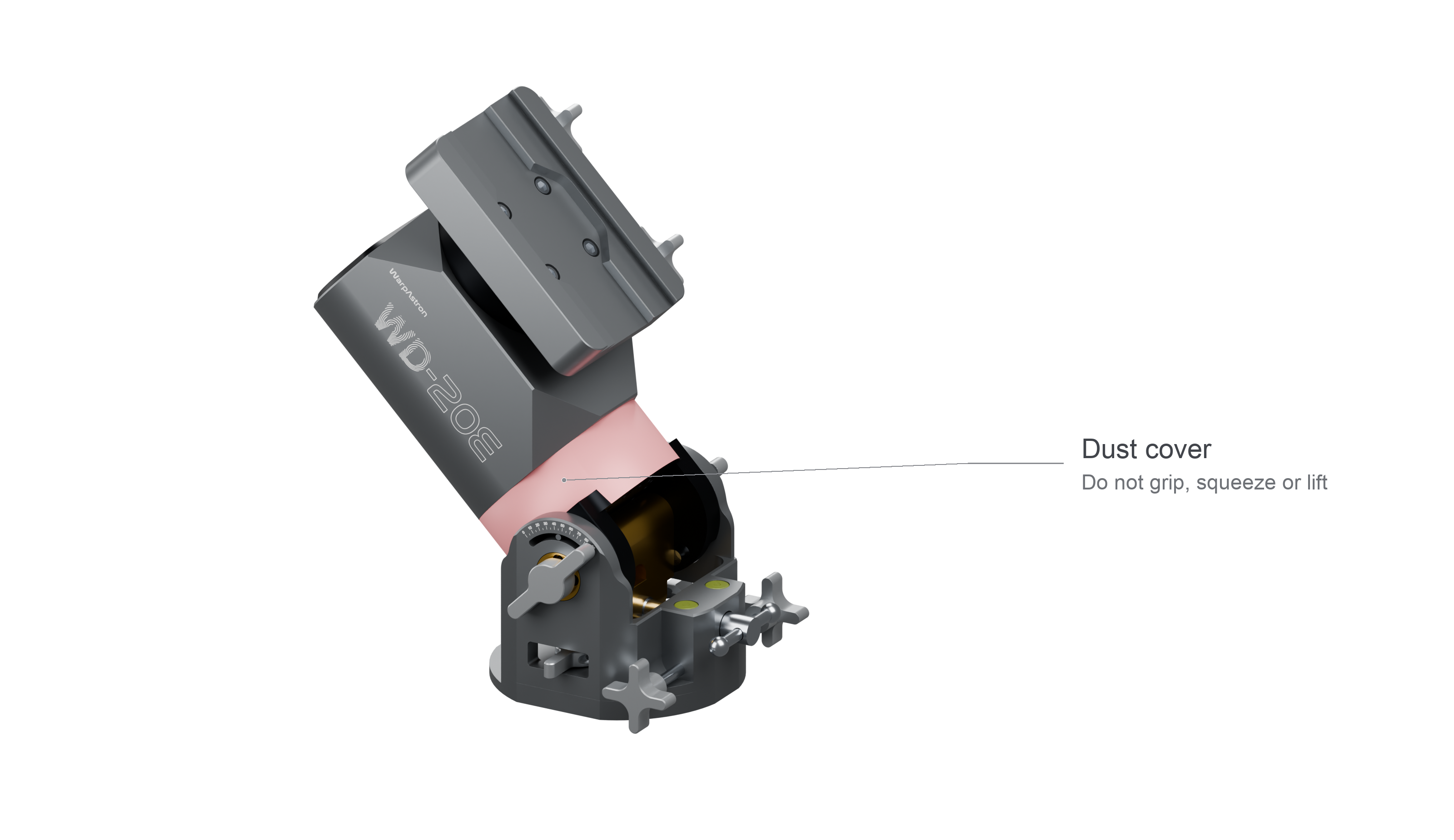

当心 · 保护防尘罩部位
不要抓握、挤压或提拉赤道仪本体与底座之间的黑色圆筒部位。对此部位施压可能使其变形,影响防尘效果。请支撑赤道仪坚固的本体和底座,并避开调节连接处。
浅红色覆盖区域标示本体与底座连接处的防尘罩,并非其实际表面颜色。不要抓握、挤压或通过此部位提起赤道仪。
WD-20E 本体与底座之间的圆筒防尘罩,使用浅红色高亮标示

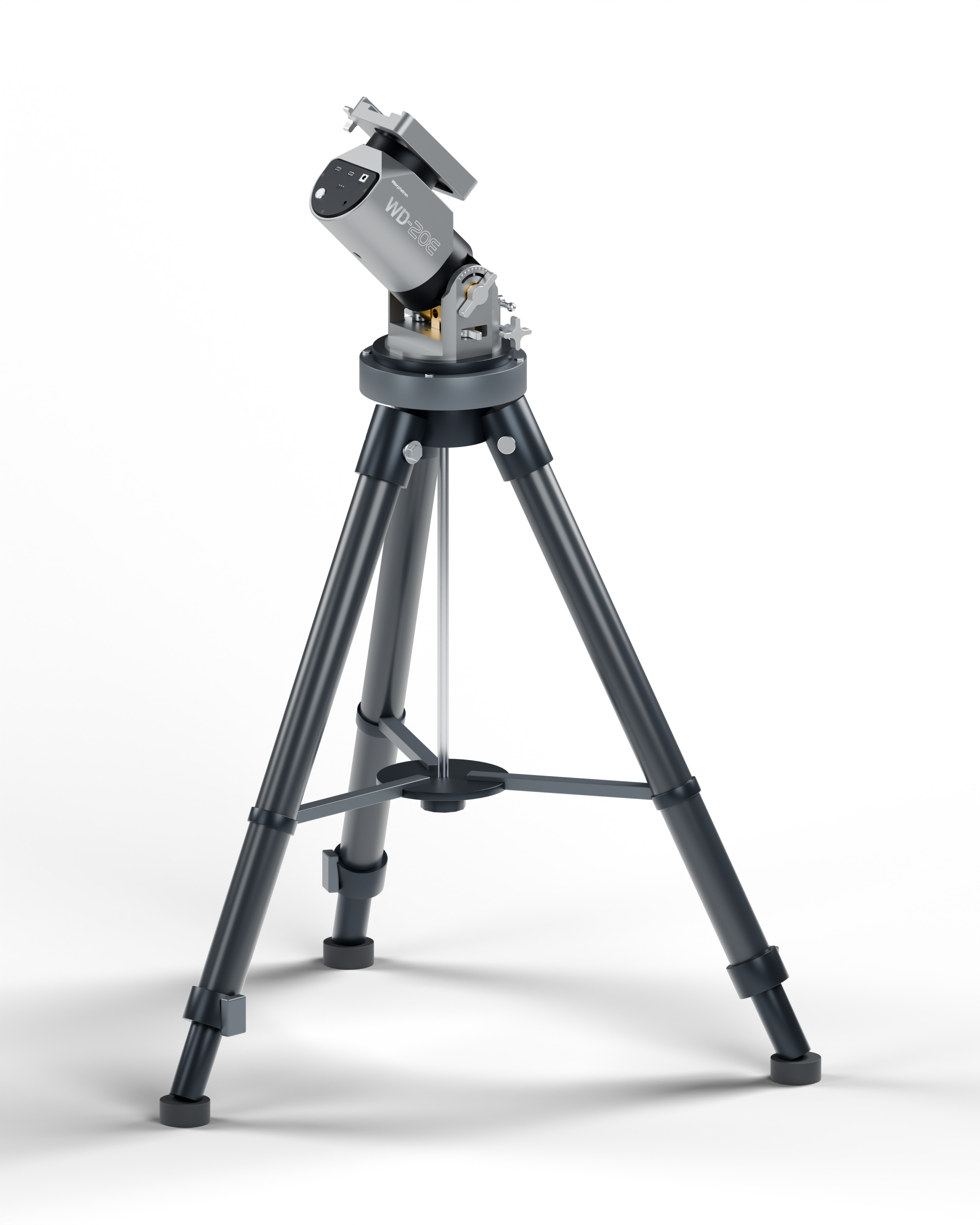

3.2 安装三脚架或立柱​

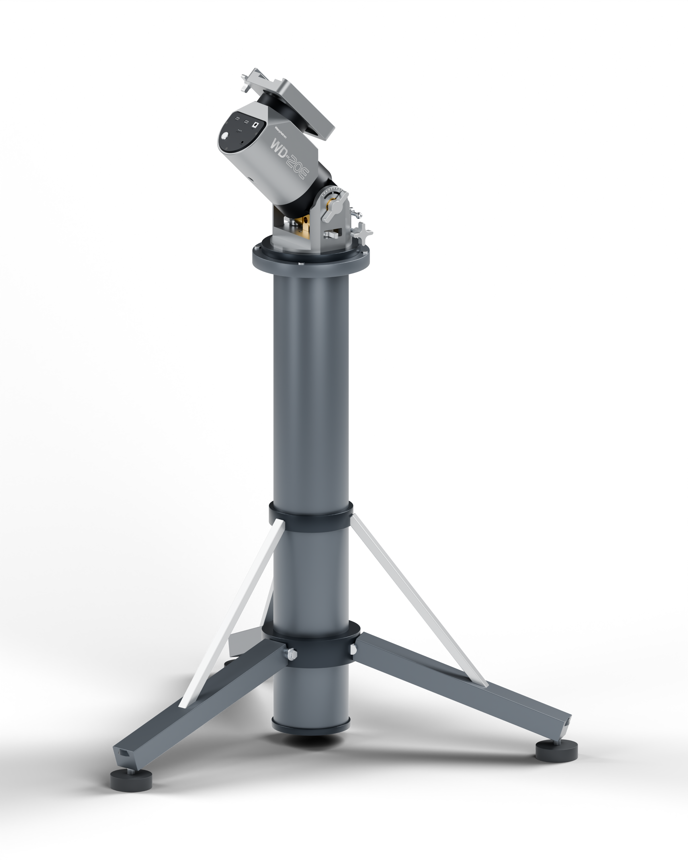

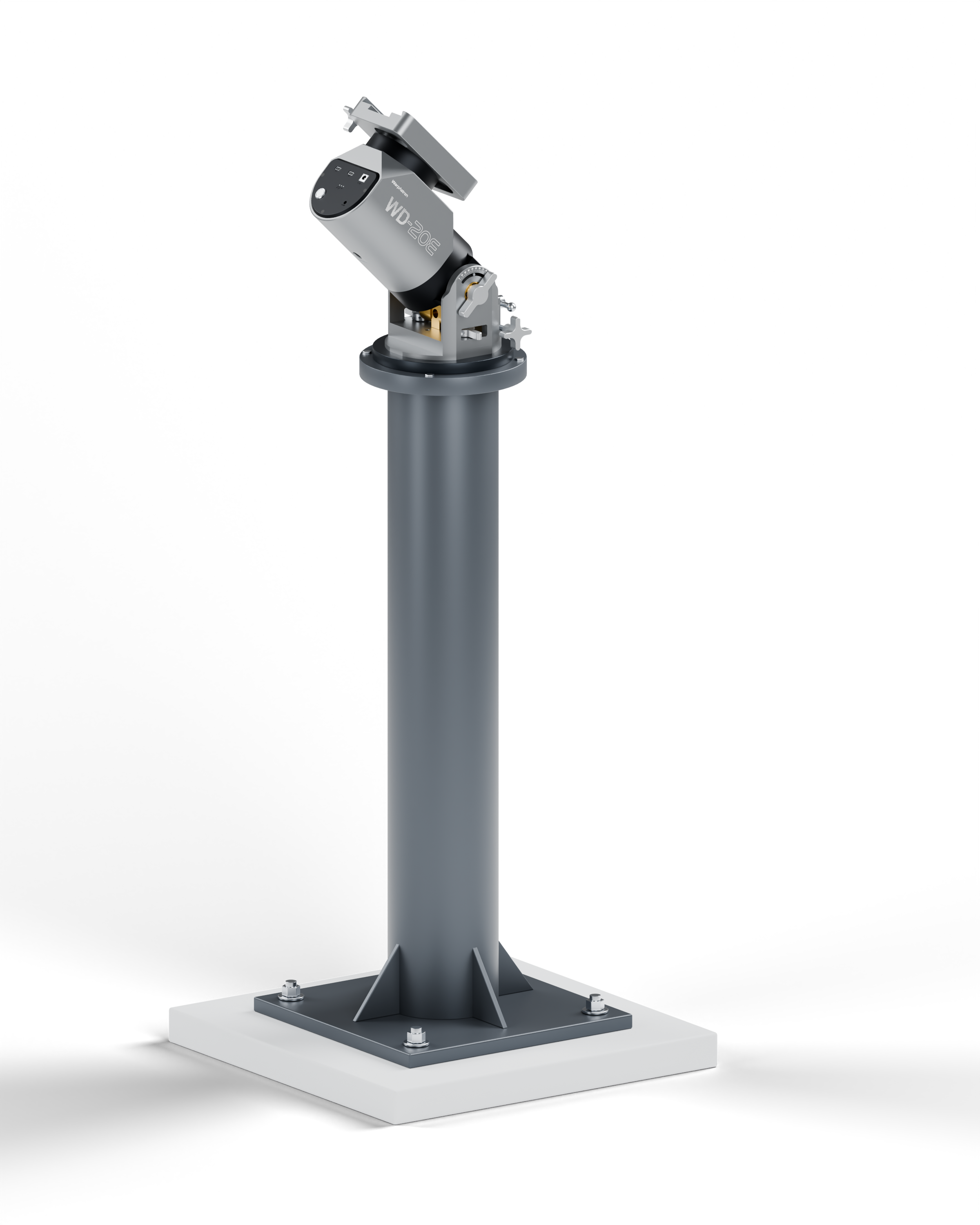

重载摄影配置建议优先选择锚固合适的固定立柱,或额定承载能力适合的折叠式立柱,并确保顶板刚性及连接处牢固。碳纤维三脚架的额定承重本身不能说明刚性:腿部伸长、连接处和平台形变会影响振动衰减及导星。请尽量降低延长高度,并在整套设备安装后评估刚性。
警告 · 重心与倾覆
在望远镜完整运动范围内,包括位于立柱两侧及 Park 位置时,整套设备的重心都必须保持在支撑底面的范围内。偏心载荷或升高的延长座可能使支撑倾覆。当重锤有助于改善载荷分布时,可采用合适的重锤配置,并在每次添加重锤后重新检查稳定性。重锤也会增加总载荷,不能弥补不合适的支撑底面或不稳固的立足点。
支撑示例​
固定立柱:检查底部锚固、顶板刚性和转接座连接。
WD-20E 安装在已锚固的固定立柱上
折叠式立柱:完全展开并固定支腿和支撑杆,检查每个连接处。
WD-20E 安装在带三个加固支腿的折叠式立柱上
三脚架:固定支腿锁和撑杆,尽量降低延长高度,并检查刚性。
WD-20E 安装在撑杆已固定的三脚架上
支撑和转接座结构仅为示例。请确认实际支撑对您的设备配置是否适配,以及安装紧固件和额定载荷是否合适。

  1. 将三脚架放在坚实地面上,按照制造商要求完全展开支腿,并固定撑杆和支腿锁。
  2. 尽可能降低中柱高度,将安装平台调平。
  3. 使用立柱时,检查其底部连接和顶板。

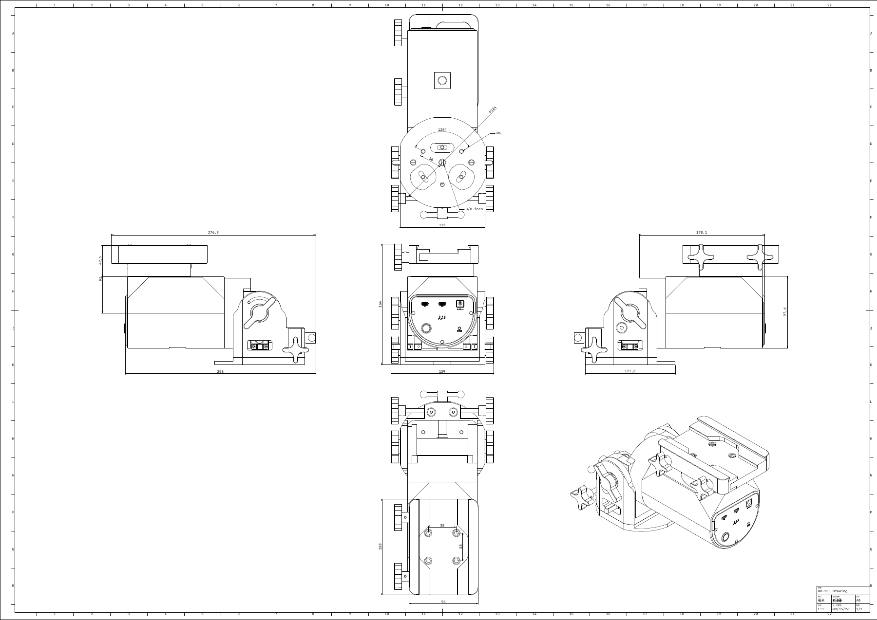

检查赤道仪底座下方,识别安装连接位置。当前 WD-20E 图纸标示了中心 3/8 英寸连接,以及间隔 120° 的三个 M6 安装孔。重载时,请搭配兼容转接座使用三点 M6 安装结构,不要仅依靠单个中心连接。必须固定全部三个安装点;不能以一颗 M6 螺丝替代完整的安装结构。根据实际转接座和赤道仪选择螺丝长度及螺纹旋入长度。
当心 · 螺丝旋入深度
无论使用中心 3/8 英寸连接还是 M6 安装结构,螺丝拧入赤道仪底座的深度都不得超过 10 mm。旋入过深可能损坏底座或卡住机构。请根据实际转接座厚度及规定的垫片选择螺丝长度;旋入深度指进入底座的部分,而不是螺丝总长度。使用兼容紧固件,在不超过此上限的前提下保证足够的螺纹啮合;螺丝顶到底时不要强行拧入。
  1. 确认转接座适用于 WD-20E 的孔位布局。检查每颗螺丝的长度及其拧入底座后的深度:最大 10 mm。
  2. 将赤道仪放在转接座上,并持续支撑。
  3. 用手开始旋入螺丝。如果螺丝无法顺畅旋转,请取出并检查孔位对准情况和螺纹兼容性。
  4. 使用正确的手动工具固定所有所需紧固件,并遵循转接座的紧固说明。
  5. 检查是否晃动、连接处是否松动,以及是否与方位机构干涉。
WD-20E 制造商图纸,展示安装接口与整体几何尺寸
当前 WD-20E 图纸。打开完整分辨率 PDF 查看尺寸和螺纹位置。所有尺寸单位均为毫米。

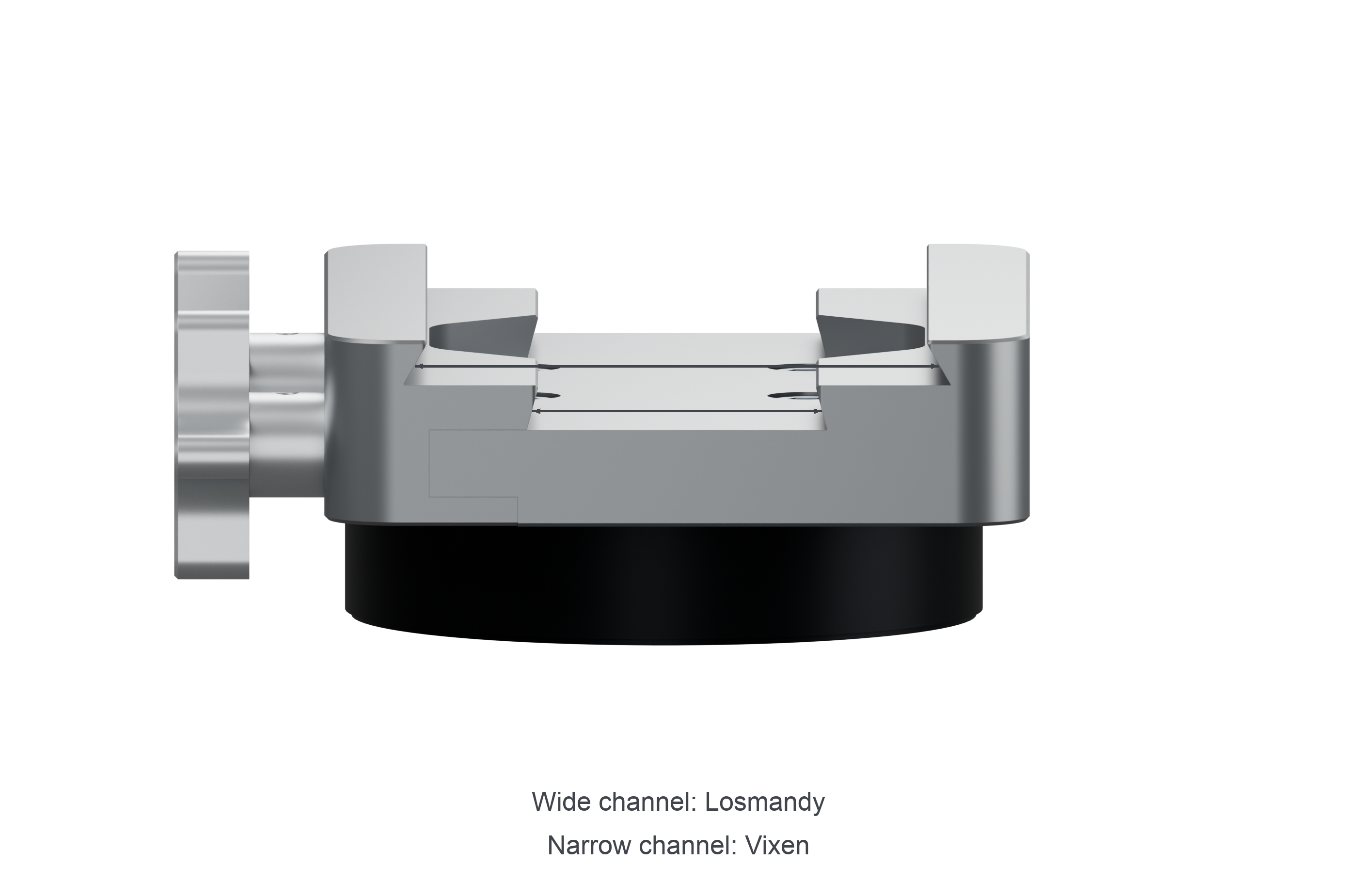

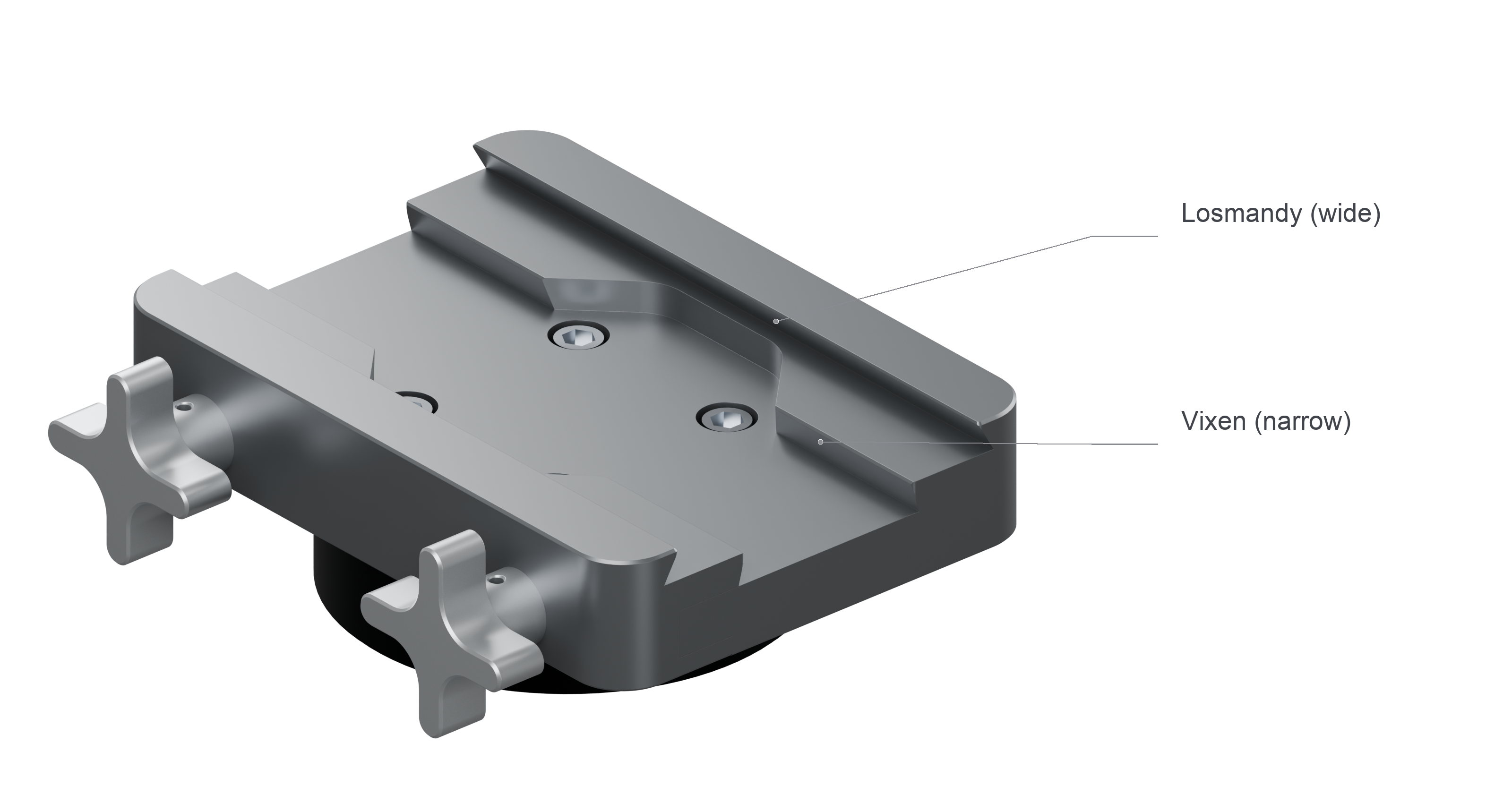

选择与望远镜鸠尾板匹配的槽:Losmandy 使用宽槽,Vixen 使用窄槽。两个旋钮用于固定鸠尾槽夹具。
WD-20E 双规格鸠尾槽,标示较宽的 Losmandy 槽和较窄的 Vixen 槽
两个鸠尾槽的端面图。这是用于识别截面的示意图,并非尺寸量规;停止支撑望远镜之前,请检查兼容性,以及鸠尾板在两处夹具中是否完全就位。
鸠尾槽端面,展示较宽的 Losmandy 和较窄的 Vixen 鸠尾截面
  1. 安装望远镜之前,完成纬度粗调档位设置。
  2. 检查鸠尾板是否为兼容的 Vixen 或 Losmandy 截面,并确认鸠尾板与望远镜自身的连接牢固。
  3. 将两个鸠尾槽夹紧旋钮松开到足以将鸠尾板放入相应槽内的程度。
  4. 将鸠尾板完全放入槽内。持续支撑望远镜,确保两处夹具都有足够的板材夹持长度。
  5. 用手拧紧两个夹紧旋钮,并确认鸠尾板不能抬起、晃动或滑动。
  6. 调整光学组件的位置,使其重心和附件净空合适。任何重新定位之前,都应先支撑望远镜,再松开夹具。
  7. 安装相机、导星设备、调焦器和其余附件。最终配置完成后,再次检查载荷评估和夹持牢固程度。
如有兼容的鸠尾板限位或防脱结构,请加以使用。不要仅因非标准鸠尾板外观相似,就假定夹具能够将其牢固夹紧。

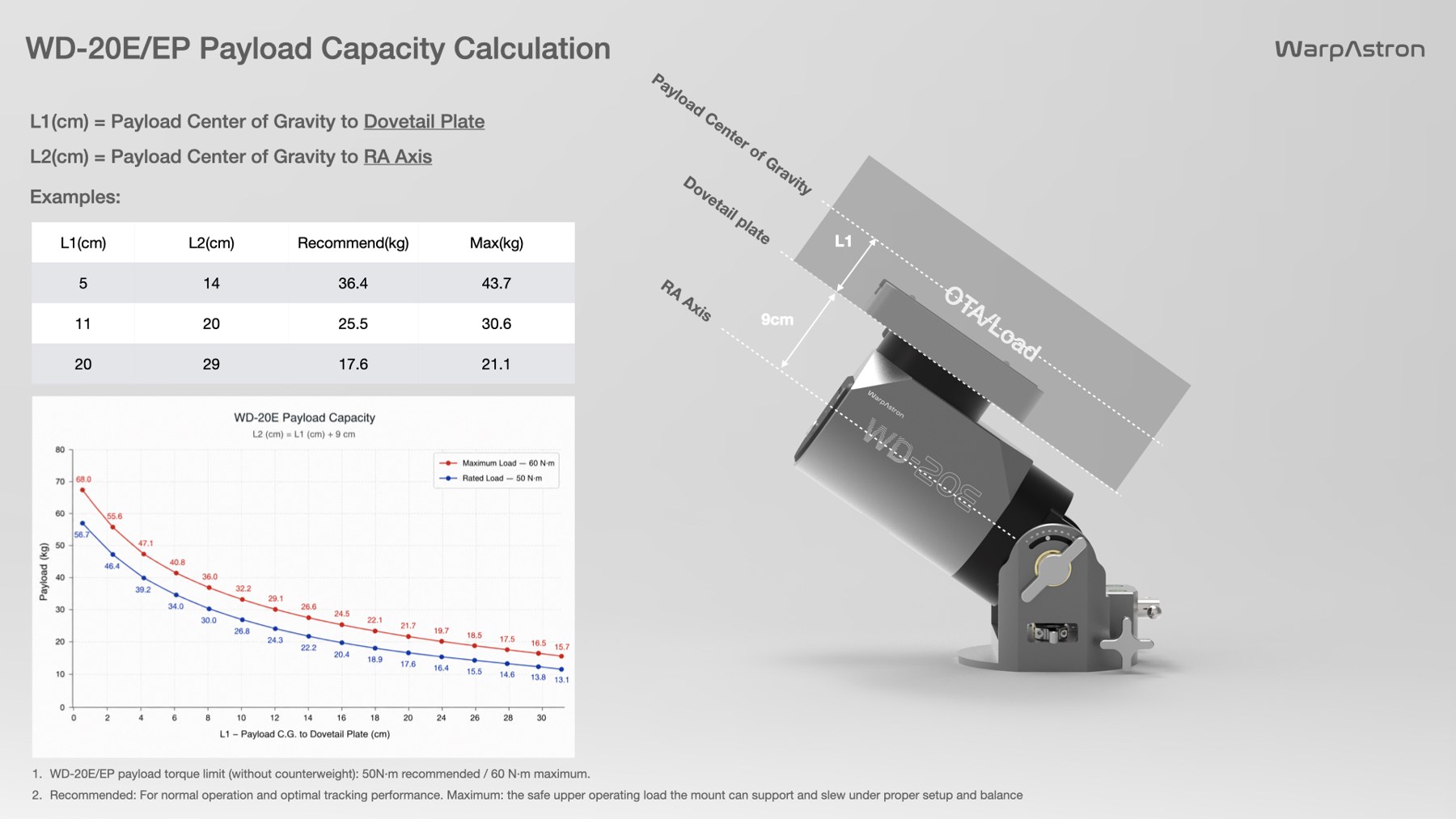

3.5 载荷与重锤配置​
应计入完整的望远镜组件:镜筒、抱箍、鸠尾板、相机、滤镜、调焦器、导星设备和附加紧固件。既要检查公布的重量上限,也要检查实际重心偏移产生的力矩。
重力力矩的静态估算公式为:
力矩(N·m)= 重量(kg)× 9.81 × 垂直力臂(m)
= 重量(kg)× 0.0981 × 垂直力臂(cm)
请使用相关姿态中的最不利情况。力臂应从 RA 轴量到载荷重心,而不能仅从鸠尾槽顶部开始测量。
示例近似 RA 力矩
10 kg,力臂 25 cm24.5 N·m
20 kg,力臂 25 cm49.1 N·m
20 kg,力臂 30 cm58.9 N·m
这些例子说明,重量较轻但体积较大的望远镜,也可能给驱动带来很大的负载。正常运行应保持在推荐的 50 N·m以内,绝对不要超过最大 60 N·m。同时还必须遵守公布的重量额定值和支撑系统限制。
制造商示意图,展示 WD-20E/EP 载荷重心与 RA 力臂
制造商载荷几何参考:L1 从鸠尾板平面测量,L2 从 RA 轴测量。图中根据力矩推算的数值,不能替代独立的重量、轴承、三脚架或制动器限制。

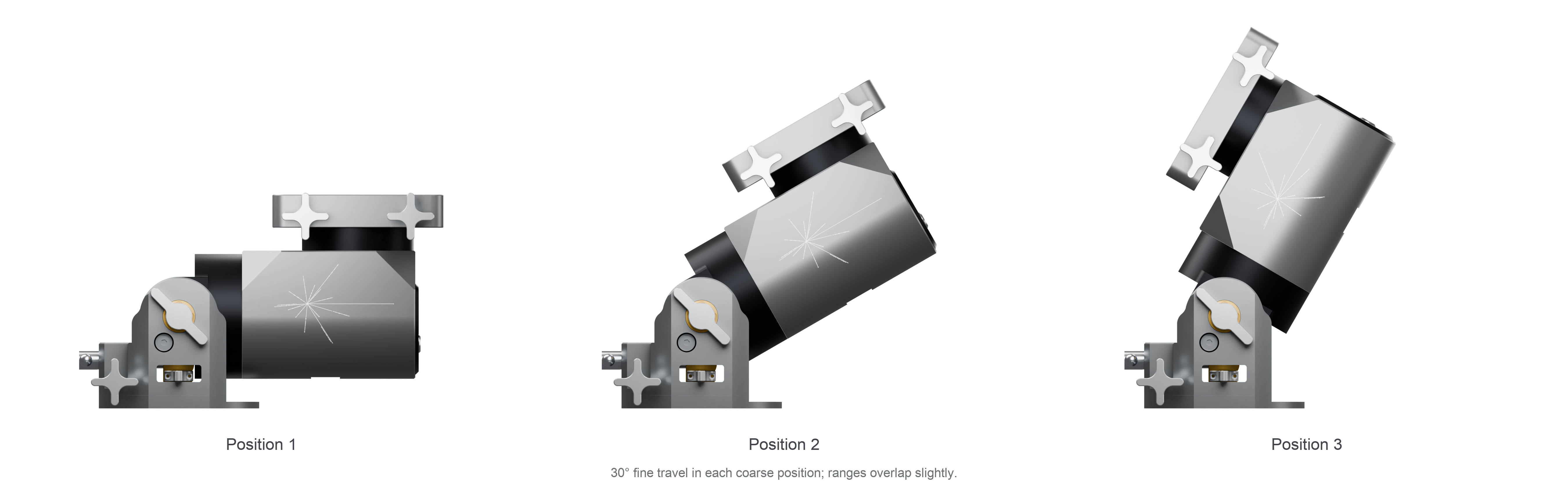

完整的 0–90° 纬度范围分为三个粗调档位。每个档位提供 30° 的微调范围,相邻档位之间有少量重合。使用 GEM 模式时,应将极轴高度角设为大致等于观测纬度的绝对值,并根据所在半球指向北天极或南天极。
纬度粗调​
请选择其 30° 微调范围包含观测纬度的粗调档位。相邻范围之间的少量重合,便于在范围边界附近选择合适档位。不要试图仅使用微调机构覆盖整个 90° 范围。
三个粗调档位提供相互重合的 30° 微调范围,覆盖完整的 0–90° 纬度范围。图中姿态用于识别档位,并不表示精确的范围边界。
WD-20E 侧视图,展示三个纬度粗调档位
警告 · 改变档位前卸载
松开粗调档位固定件之前,请移除望远镜及所附载荷。将赤道仪固定在支撑上,并托住本体,防止档位机构松开时本体下落。

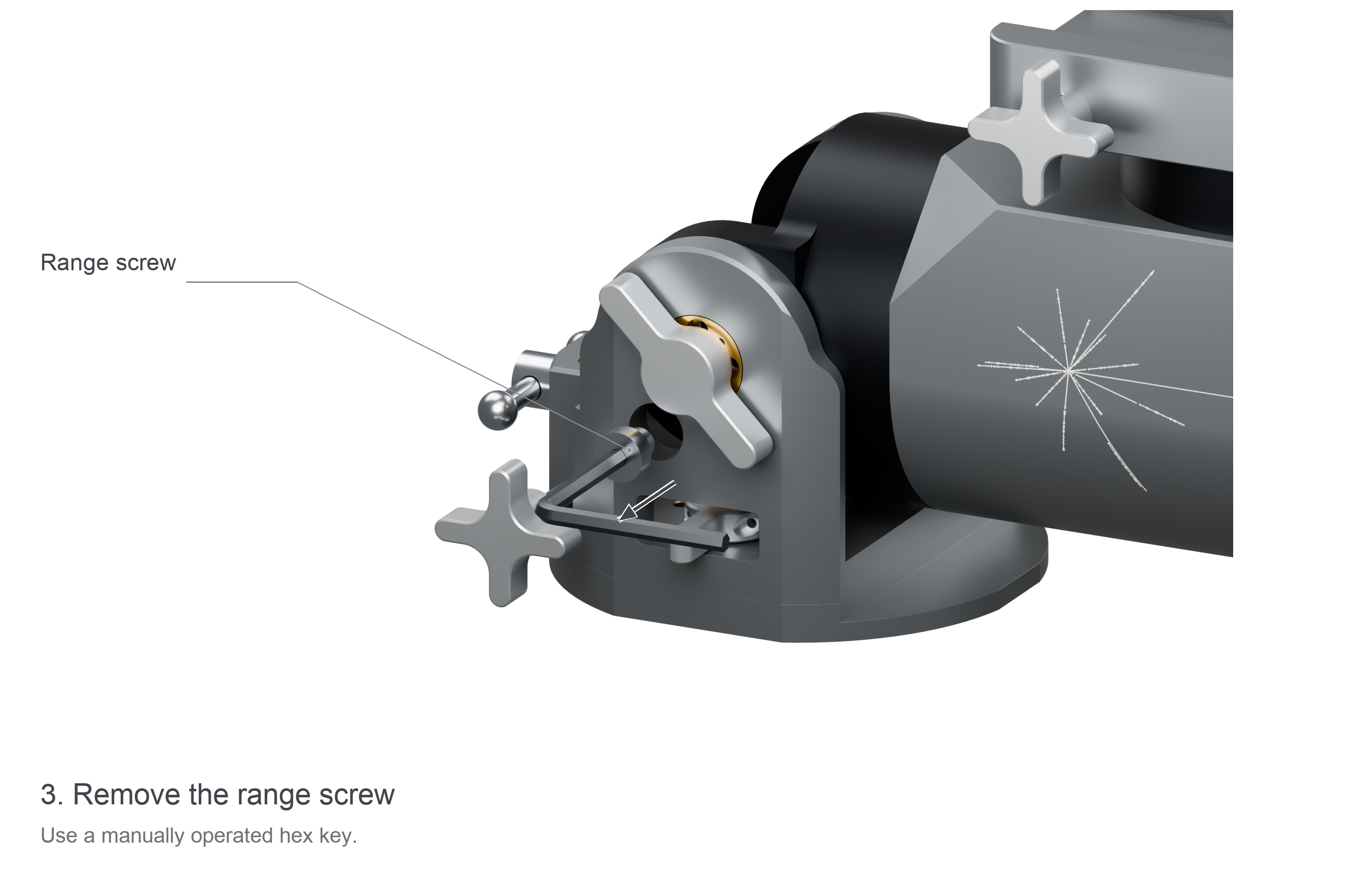

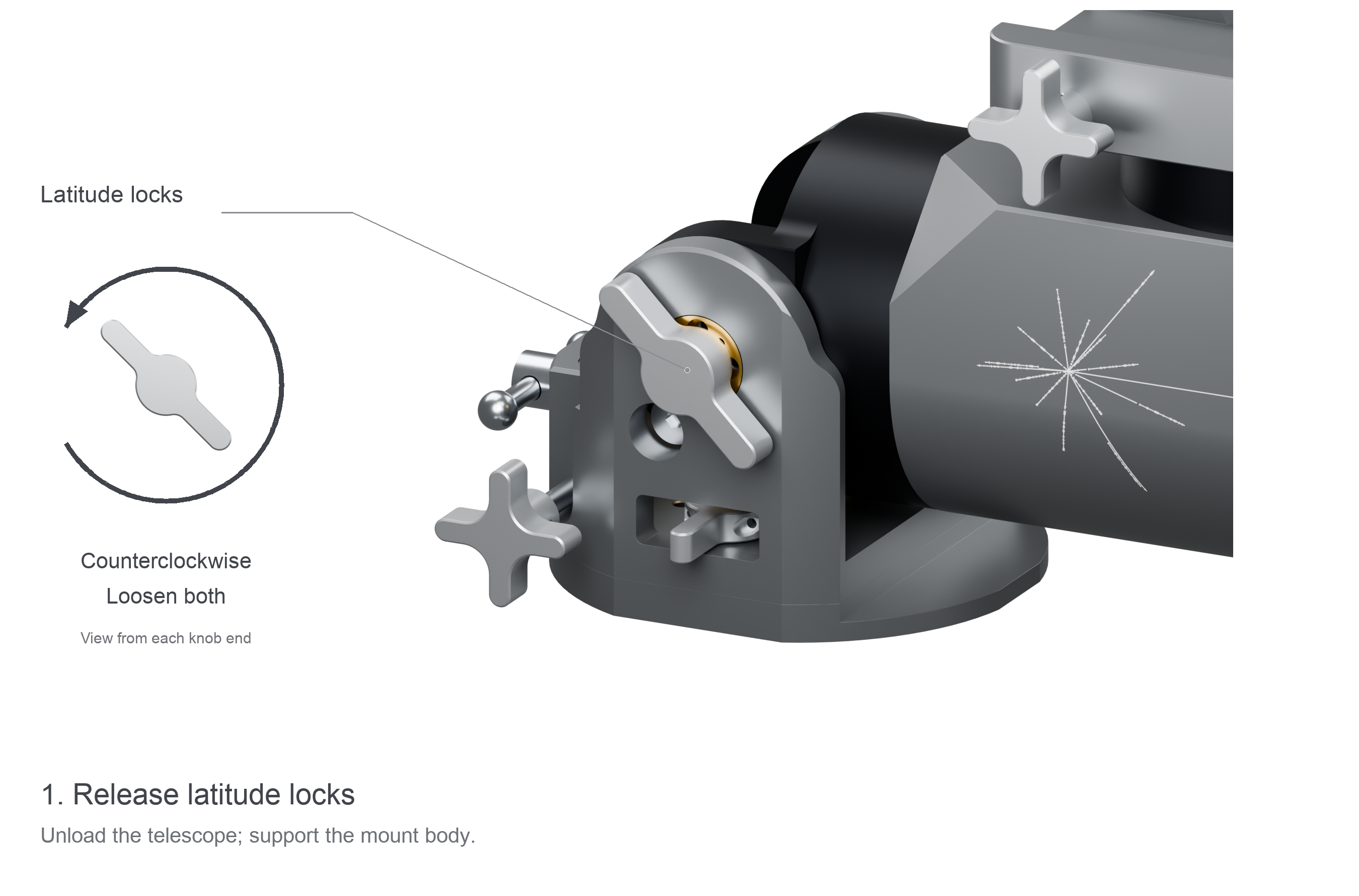

  1. 移除望远镜及所附载荷,并将赤道仪固定到支撑上后,找到档位固定件和操作开口。支撑本体,略微松开两个纬度锁紧手柄。从每个手柄自身的外端观察,逆时针旋转以松开。
  2. 在微调机构可用行程内,将档位螺丝孔与操作开口完全对准。拧出或重新拧入档位螺丝之前,必须将孔位完全对准。
  3. 使用尺寸正确的手动内六角扳手取下档位螺丝,并持续支撑本体。
  4. 持续支撑本体,选择合适的粗调档位,再次将螺丝孔与操作开口完全对准。
  5. 用手开始旋入螺丝,将其完全拧入并固定。如果螺纹无法顺畅啮合,请停止;不要强行拧入未对准的螺纹。

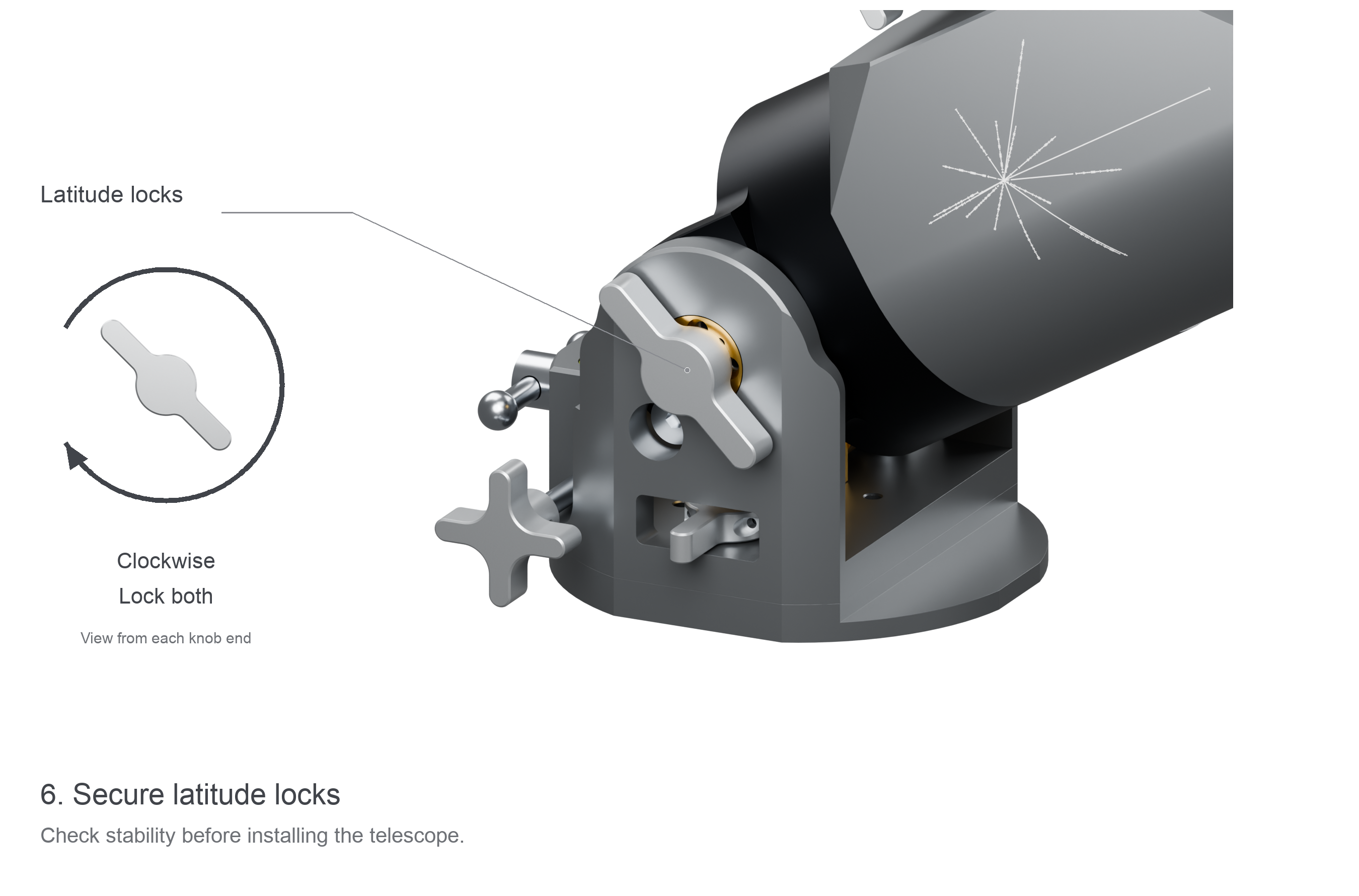

  6. 固定纬度锁紧手柄,检查档位设置是否稳定,再安装望远镜。
1. 卸下望远镜,支撑本体,并略微松开两个纬度锁紧手柄。
纬度粗调步骤 1:从各旋钮外端观察,逆时针松开两个纬度锁紧手柄
纬度粗调步骤 3:使用手动内六角扳手取下已对准的档位螺丝

6. 从每个旋钮外端观察,顺时针固定两个纬度锁紧手柄;安装望远镜前检查稳定性。
纬度粗调步骤 6:从各旋钮外端观察,顺时针拧紧两个纬度锁紧手柄
当心 · 孔位对准与完全旋入
孔位未对准或螺丝仅部分旋入,可能损坏螺纹,或使档位设置不牢固。改变粗调档位的全过程都必须支撑本体。选择档位后,务必确保档位螺丝已经完全拧入并固定,然后才能移动或搬运赤道仪、发出转轴运动指令或安装望远镜。不要在该螺丝仅部分旋入时操作赤道仪。
如果无法确认操作位置或螺纹啮合情况,请停止,不要强行拧入螺丝。

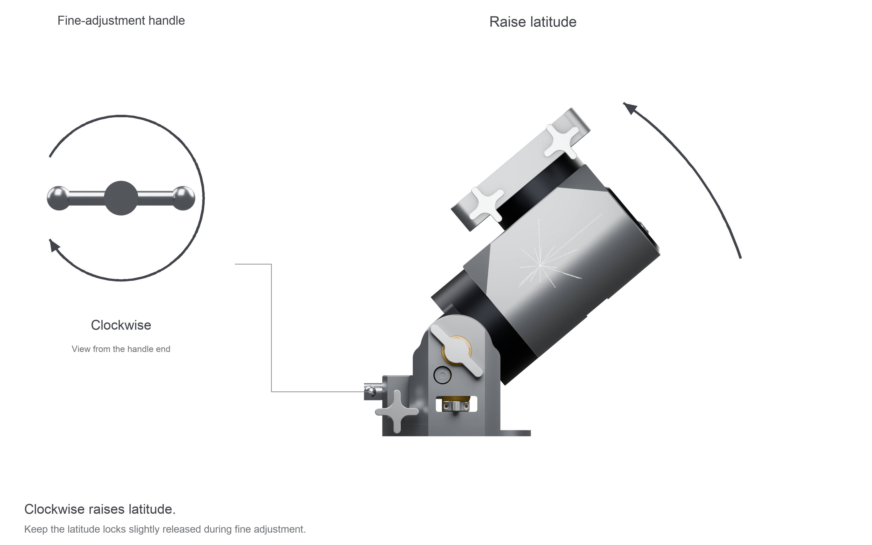

纬度微调​

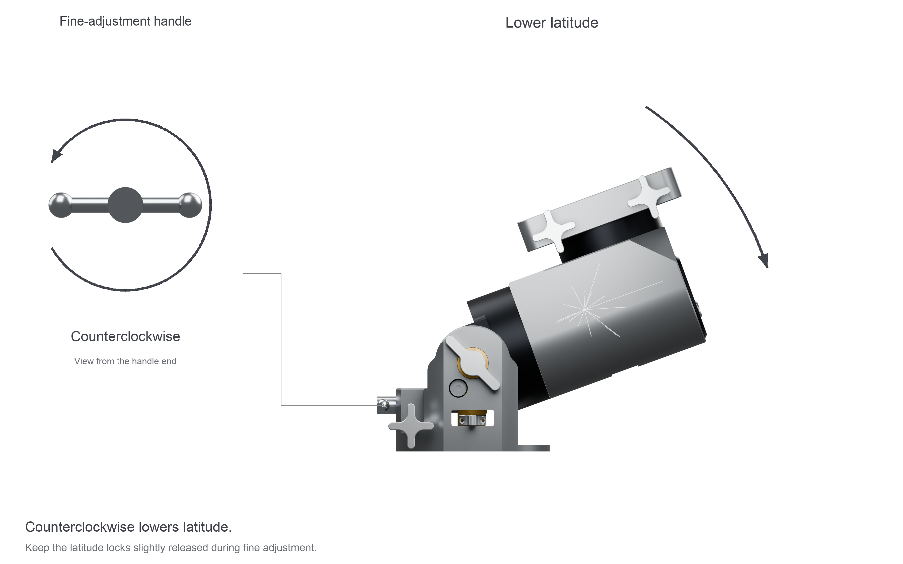

纬度微调手柄完整旋转一圈,极轴高度角约改变 1°。此数值仅作为近似调节参考;最终结果应以极轴校准测量为准。每个所选粗调档位的可用微调行程为 30°。
常规微调时,一般保持纬度锁紧手柄锁紧,以避免松开后重新锁紧导致极轴晃动。
当心 · 大于 2° 的调节
纬度修正幅度 大于 2° 时,请先松开纬度锁紧手柄,再旋转微调机构,避免调节螺丝磨损。修正后固定手柄,并重新测量极轴校准结果。遇到异常阻力时请停止,不要强行操作机构。
当心 · 纬度调节行程终点
微调机构达到行程终点后,不要继续用力旋转,否则可能损坏调节机构。如果所需纬度超出可用范围,请停止,卸下光学载荷,并按照纬度粗调流程选择另一档位。绝对不要强行操作微调机构来扩大其 30° 行程。
  1. 根据所用极轴校准方法确定需要的修正量。
  2. 常规微调一般保持纬度锁紧手柄锁紧。如果所需修正大于 2°,请在调节前松开。
  3. 缓慢旋转微调机构,同时观察极轴位置或校准结果。
  4. 如果松开了纬度锁紧手柄,请重新固定。修正后再次测量校准结果。
正对微调手柄的外端观察,顺时针旋转会升高极轴高度角,逆时针旋转会降低高度角。在进行大幅修正之前,请先用小幅动作确认您设备上的实际响应。
箭头表示方向,而不是规定的调节量。按照上文说明,常规微调一般保持纬度锁紧手柄锁紧;大于 2° 的修正应先解锁。
从手柄外端观察,顺时针旋转升高纬度。常规微调一般保持纬度锁紧手柄锁紧;大于 2° 的修正应先解锁。
从纬度手柄外端观察,顺时针旋转可升高极轴高度角
从手柄外端观察,逆时针旋转降低纬度。常规微调一般保持纬度锁紧手柄锁紧;大于 2° 的修正应先解锁。
从纬度手柄外端观察,逆时针旋转可降低极轴高度角

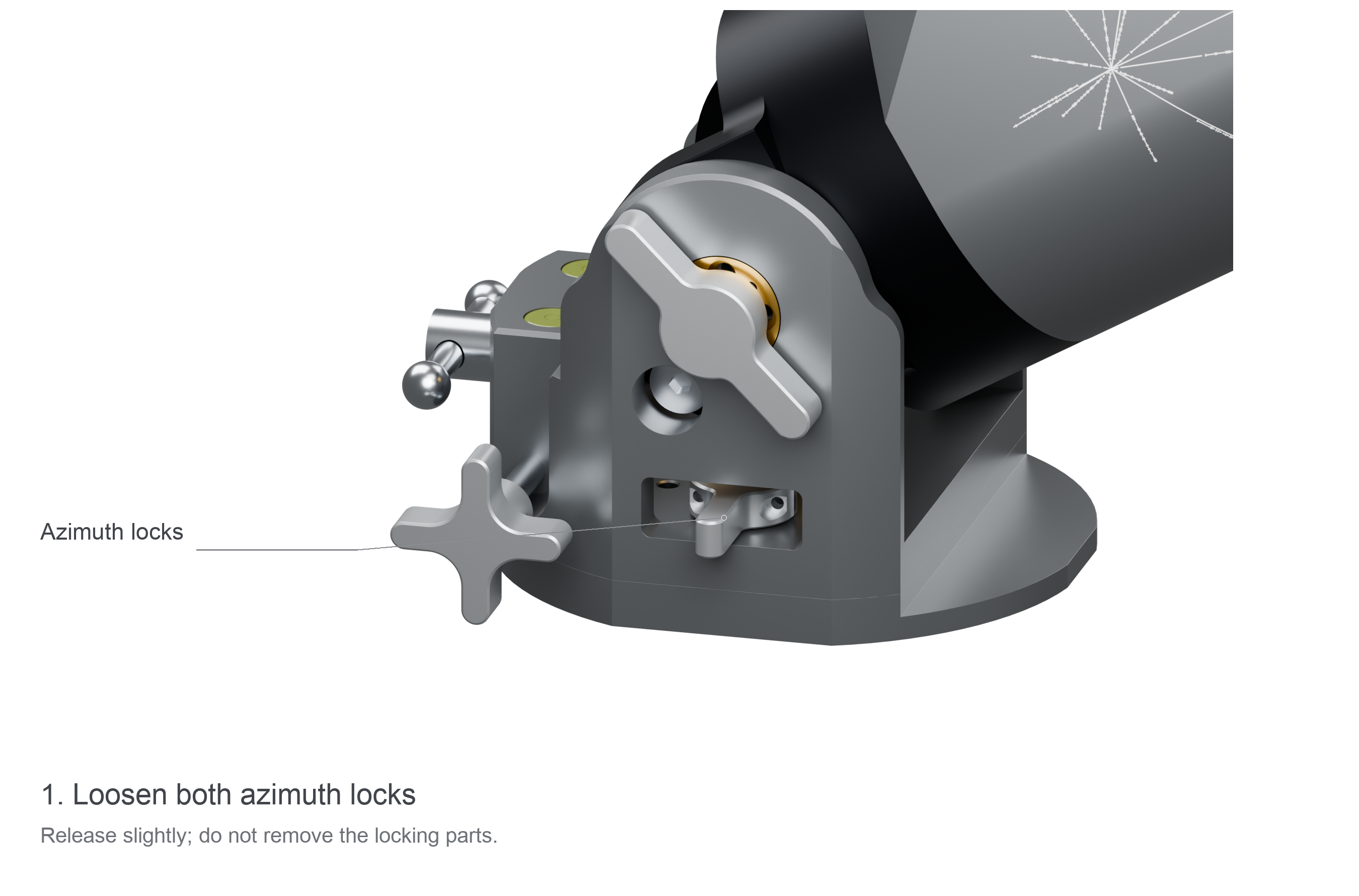

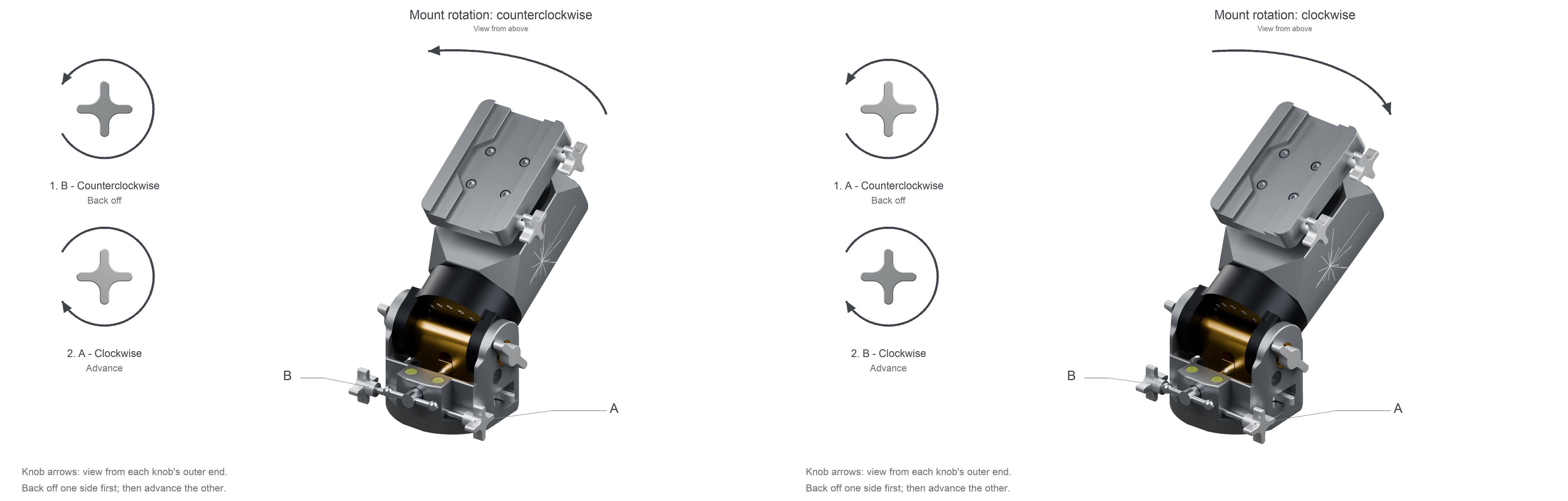

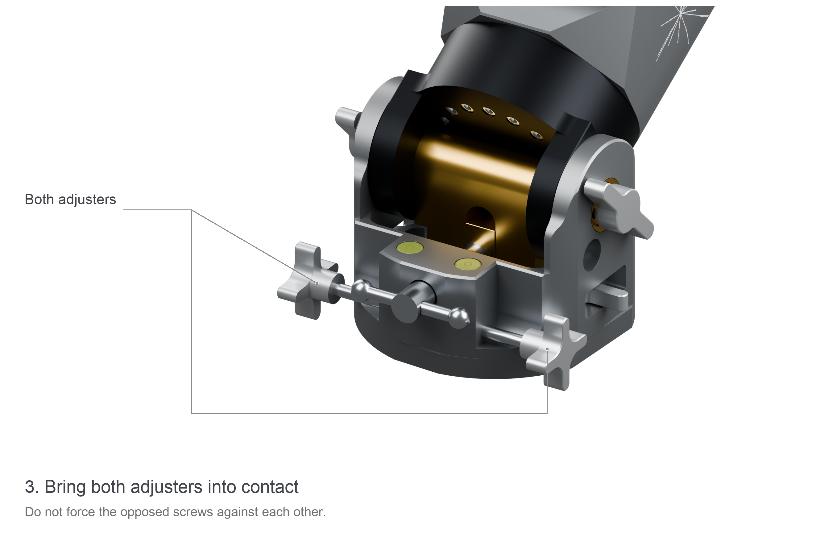

方位微调​
方位微调范围为 ±8°。方位微调手柄完整旋转一圈,方位约改变 1°;最终修正应以校准测量为准。请先将整个支撑朝向天极的大致方向,使微调机构能够完成剩余修正。不要强行旋转超过行程的调节件。

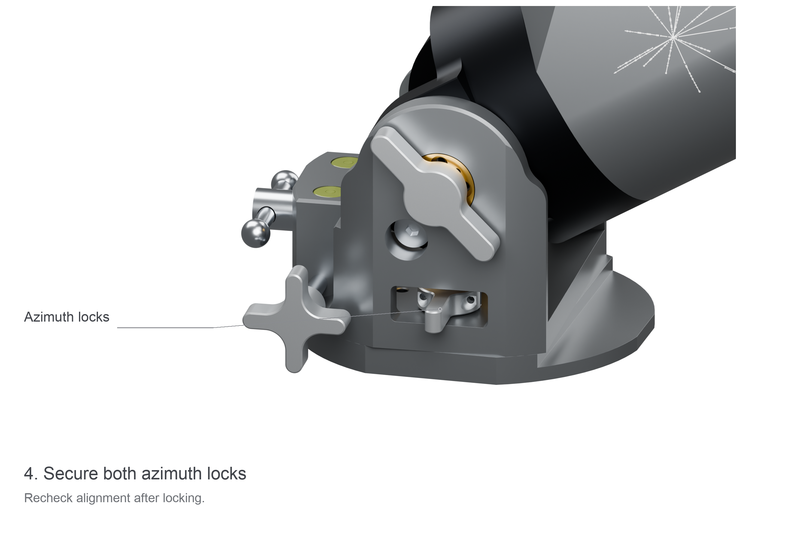

  1. 略微松开方位锁紧件,不要将其取下。
  2. 先退回需要让出空间一侧的相向调节螺丝。
  3. 缓慢旋转另一侧调节螺丝,使底座朝所需方向移动。
  4. 让两个调节螺丝恢复适当接触,不要让它们用力相互顶压。
  5. 固定方位锁紧件,并重新检查校准结果。
调节前略微松开两个方位锁紧件;不要取下锁紧部件。
方位调节开始时,略微松开两个方位锁紧件,不要取下
方向示意图将两个相向调节螺丝标为 A 和 B。每个旋钮的顺/逆时针方向应从该旋钮的外端观察;赤道仪的方位旋转方向则从上方观察。
所需赤道仪旋转方向,从上方观察先退回再旋入
逆时针B 逆时针A 顺时针
顺时针A 逆时针B 顺时针
A 和 B 对应这些视图中标记的调节螺丝。旋钮箭头从各旋钮外端观察,赤道仪旋转方向从上方观察。先退回一侧,再旋入另一侧。
方位方向对比:先退回 B 再旋入 A,赤道仪逆时针旋转;先退回 A 再旋入 B,赤道仪顺时针旋转
让两个调节螺丝恢复适当接触,不要让相向螺丝用力顶压。
让两个相向方位调节螺丝恢复适当接触,不要用力相互顶压
固定两个方位锁紧件,并重新测量极轴校准结果。
调节后固定两个方位锁紧件,并重新检查极轴校准结果
当心 · 方位锁紧件与相向调节螺丝
如果调节件需要异常大的力量,请停止。继续之前,先检查锁紧件和相向螺丝。过大的力量可能磨损或损坏机构,并使安装位置发生偏移。

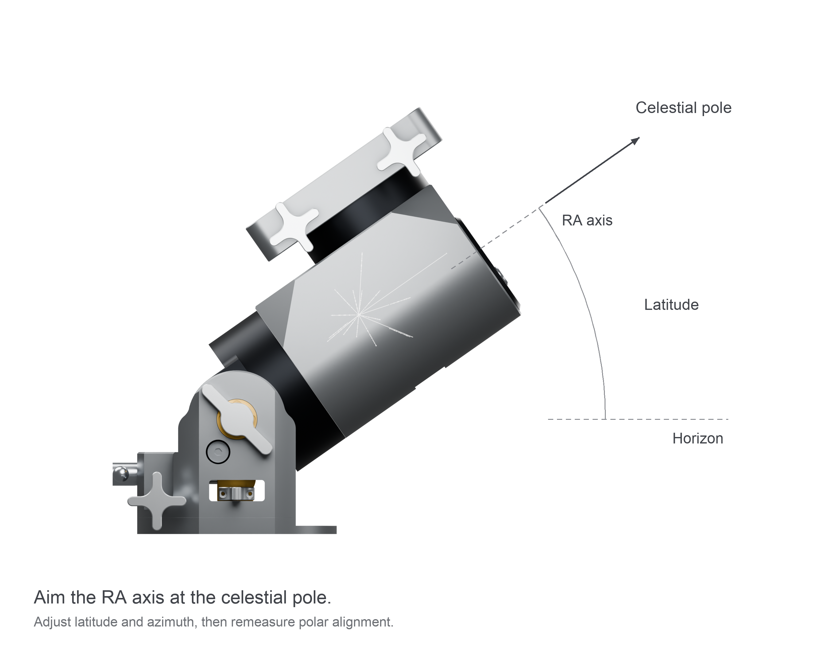

3.7 极轴校准​
极轴校准是在物理上将 RA 轴指向天极,与同步坐标、将目标居中、归零或停放不同。
将 RA 轴指向相应天极。先将高度角设为大致等于观测纬度的绝对值,再依据测得的极轴误差微调纬度与方位。
极轴校准几何示意,展示指向天极的 RA 轴及其相对于地平线的高度角
  1. 确认 GEM 模式、大致极轴方向与纬度,以及正确的观测数据。
  2. 选择设备支持的图像解析极轴校准流程,或另一种成熟的校准方法。
  3. 任何软件控制旋转开始前,都应检查所需运动范围、线缆和安全限位。请选择运动路径有充分净空的流程。
  4. 遵循流程中的拍摄和解析步骤。如果解析结果不合理或运动异常,请停止并排查。
  5. 使用机械纬度和方位调节机构完成要求的修正,而不是使用普通 GoTo 或 Sync。
  6. 固定所有已松开的调节锁紧件,并重复测量;常规纬度微调一般保持纬度锁紧手柄锁紧。目标测得的极轴误差为小于 2 角分(2′),并以新一轮测量验证。
  7. 恢复正常 GoTo定位操作之前,请按照控制端要求确认 Home/指向状态。
