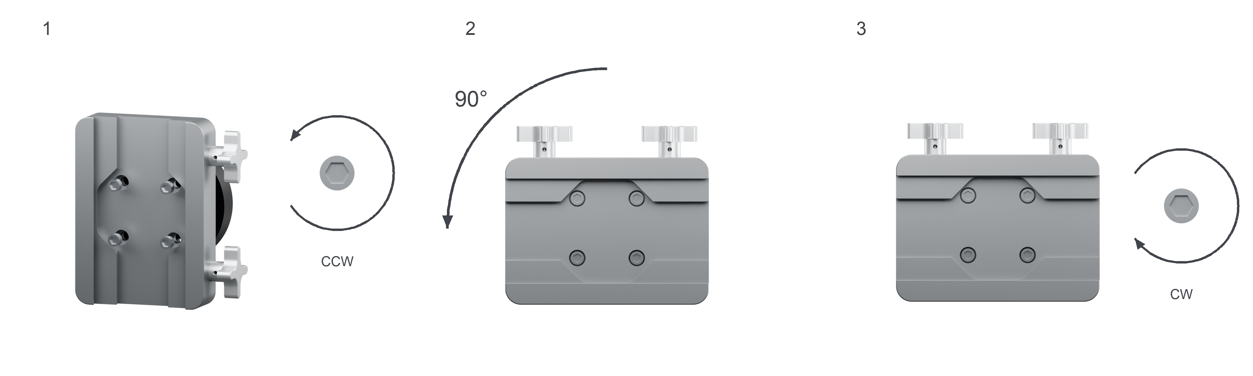

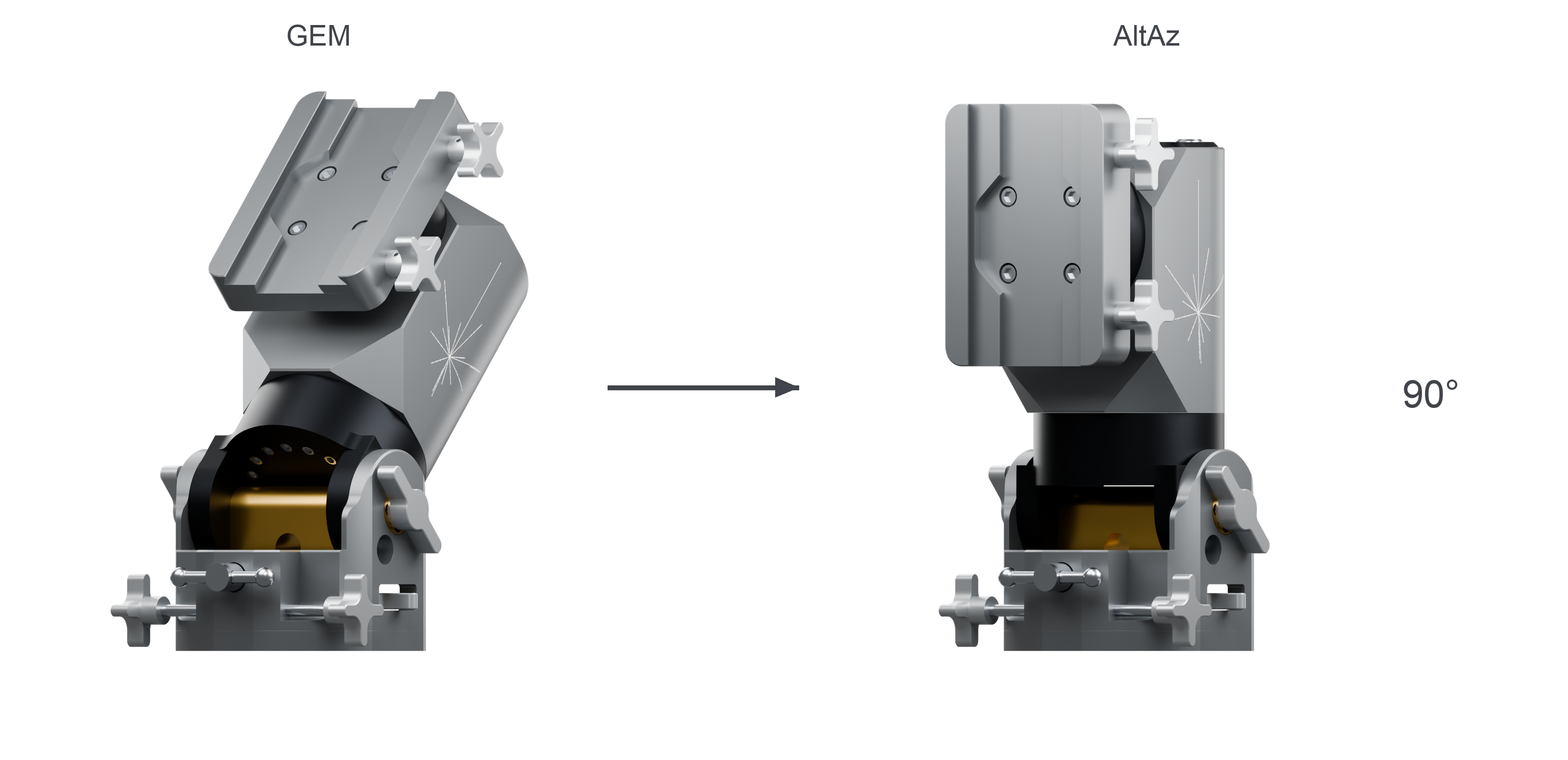

Modificación del modo operativo​
El cambio de modo cambia tanto el arreglo físico como el modo operativo del controlador. Siga 5.10 Interruptor entre GEM y AltAz, incluyendo descarga, la reorientación de sillas recomendada 90°, la selección de modos AHC y el reinicio de montura. Una selección de software por sí sola no completa la conversión mecánica.

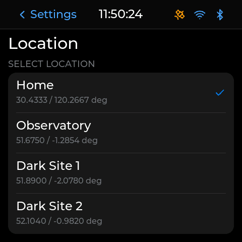

Sitio de observación​
Establecer el sitio en AHC​
  1. Abre Settings > Location.
  2. Seleccione Home, Observatorio, Sitio oscuro 1 o Sitio oscuro 2.
  3. Introduzca la latitud, longitud y elevación, o seleccione Use GPS Location después de una fijación válida.Use Mount Location copia los valores ya almacenados en la montura.
  4. Presione Save & Apply y verifique la ubicación resultante.
Página de observación AHC

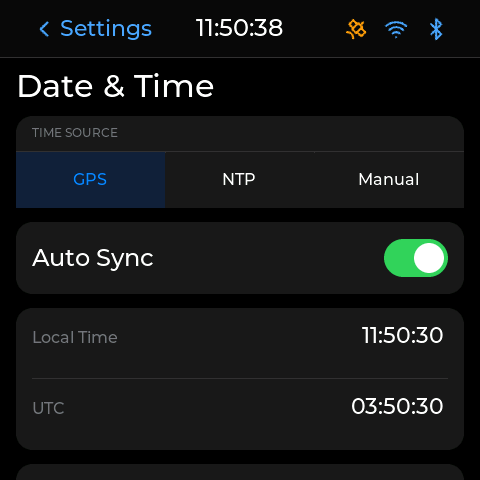

Fuente del tiempo​
En Settings > Date & Time, elija:
  • GPS: espera datos GPS válidos y utiliza los controles de sincronización del controlador.
  • NTP: utiliza una red STA conectada a Internet; el controlador sincroniza desde el tiempo de red.
  • Manual: entrar fecha, hora y zona horaria, luego aplicarlos.
También puede configurar el tiempo de montura a través de Panel de configuración OnStep ASCOM u otra aplicación ASCOM que admite actualizaciones de tiempo. En el panel de referencia OnStep,Fecha/hora y Auto. set Date/Time on Connect controlan este comportamiento. Verifique la configuración del reloj, fecha y hora del ordenador antes de habilitar actualizaciones automáticas. Siga la convención Hora estándar del controlador instalado y compruebe el UTC resultante en la montura en lugar de asumir que cada interfaz maneja el tiempo de temporada cambia de forma idéntica.
PRECAUCIÓN · OnStep ASCOM signo de la zona horaria
El campo OnStep ASCOM UTC Offset utiliza el signo contrario a un valor civil de la zona: es el número de horas añadidos a la hora local para obtener UTC. Para un sitio en UTC+8, introduzca −8(o −08:00, según el formato de campo); para UTC-5, introduzca +5.
Esta inversión de señales se aplica a ese campo OnStep ASCOM. El selector de zona horaria civil de AHC y el ajuste de la zona horaria del ordenador utilizan sus propias convenciones; un sitio UTC+8 normalmente permanece +8 allí. No copie el valor ASCOM ciegamente en AHC o en un campo INDI. Verifique tanto la hora local como la UTC después de aplicar la configuración.
Confirme la zona horaria para el sitio de observación real antes de sincronizar, incluyendo el uso de GPS o NTP. Si Auto Timezone está habilitado, verifique su resultado en lugar de asumir que el offset elegido es correcto. Compruebe tanto UTC como Hora local. Por ejemplo, en UTC+8 una hora local de 22:00 corresponde a UTC 14:00 en la misma fecha. Mantenga la fecha rodando en mente cerca de la medianoche. Un cambio de zona temporal no debe confundirse con un cambio de ocho horas en UTC.
AHC fecha y página de hora

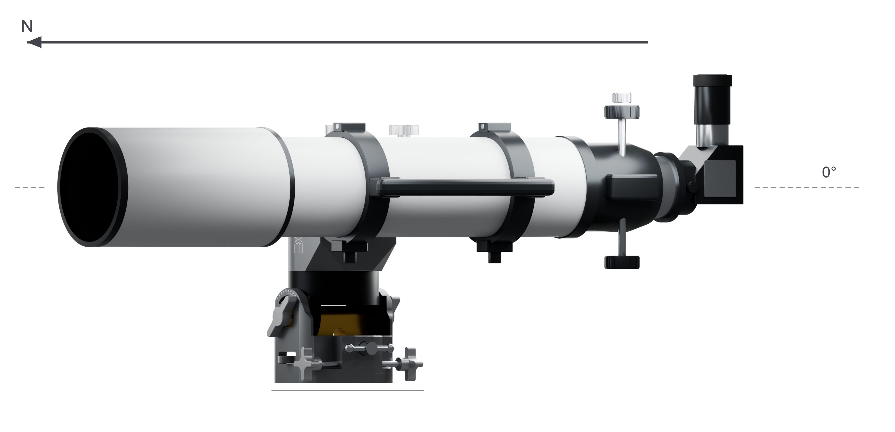

Home es la posición de referencia de la montura. En WD-20E, RA homing utiliza el encoder absoluto y DEC utiliza un sensor óptico. Es diferente de una ubicación Park seleccionada por el usuario y de una sincronización coordinada con destino.
En Modo GEM, el Home predeterminado señala el telescopio hacia el polo celestial norte (NCP) en el hemisferio norte o el polo celestial sur (SCP) en el hemisferio sur. La montura determina el hemisferio desde la latitud de observación configurada, así que verifique la ubicación antes de establecer la referencia.
En el arreglo AltAz recomendado, la posición cero predeterminada apunta el telescopio hacia el horizonte norte: azimuth 0°, altitud 0°. La configuración de latitud mecánica de la montura es 90°. Vea Posición cero AltAz para la orientación de sillas y cheques de conversión.
Volver a Home utiliza las referencias de encoder/sensor físico; Park utiliza la posición de estacionamiento configurada y su estado de coordinación/referencia. Aunque el destino Park por defecto de fábrica es físicamente el mismo que Home, estas son operaciones separadas. En N.I.N.A., Home y Park son distintos controles: use Home para un retorno de referencia físico y Park para el procedimiento de estacionamiento. Home aparece sólo cuando el controlador conectado expone la capacidad de homing; si no está disponible, utilice AHC o el botón frontal de la montura.

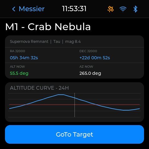

  1. Abrir GoTo en AHC y elegir Sistema solar, Messier, NGC, IC Catalog o Estrellas llamadas.
  2. Examine la lista o busque por nombre, número, tipo o constelación. Compruebe la altitud actual mostrada.
  3. Abra los detalles del objetivo y revise su curva de altitud y las coordenadas actuales.
  4. Confirme el tiempo/ubicación son válidos y la ruta completa del movimiento es clara.
  5. Confirme El seguimiento está habilitado antes de la primera GoTo después de encendido.
  6. Presione Target GoTo y observe el movimiento físico hasta que termine.
  7. Verifique el resultado a través de un ocular, cámara o una placa plausible resolver. Si se utiliza la solución para sincronizar el apuntado, verifique el campo y envíe realmente Sync como se describe a continuación.
AHC detalles del objetivo con trama de altitud y control GoTo
Bajo Horizonte significa que el objetivo está por debajo del horizonte configurado y GoTo no está disponible.Esperando el tiempo del monte significa que los datos de tiempo requeridos no están listos. Resolver la causa en lugar de pasar el cheque.
Si hay sin movimiento GoTo claro, primero compruebe si Tracking ha sido habilitado desde el encendido y si la montura está recibiendo comandos. También comprueba el estado Park, las advertencias y el estado de destino/moción reportado; un objetivo cercano al punto actual puede requerir poco movimiento. Corregir la causa y confirmar la ruta antes de reintentar. No envíe repetidamente GoTo o desactivar los límites para el movimiento de fuerza; vea 8.5 Problemas de movimiento y GoTo.

5.10 Interruptor entre GEM y AltAz​
GEM(ecuatorial alemán) y AltAz (altazimut) utilizan diferentes arreglos de eje y coordenadas de seguimiento. Completa la conversión mecánica, selecciona el modo de emparejamiento en AHC y reinicia la montura antes de ordenar el movimiento normal. Cambiar el modo de software no gira físicamente el mecanismo de latitud o reorientar la silla.
ConfiguraciónGEMAltAz
Configuración de latitud mecánicaAproximadamente la latitud de observación absoluta, con el eje RA dirigido al polo celestial apropiado90°, con soporte de nivel para que el eje de azimut sea vertical
Orientación recomendada en silla de montarOrientación ecuatorial normalReindex el sillín descargado 90° por lo que el telescopio es horizontal en la posición cero predeterminada
Referencia inicialVerificado GEM Home, luego alineación polar y cheques de señalizaciónDefault cero: telescopio hacia el horizonte norte, azimuth 0°, altitud 0°
Modo AHC después de reiniciarGEMAltAz
ADVERTENCIA · Descarga antes de la conversión mecánica
Deja de rastrear, guiar, GoTo, homenaje y estacionamiento. Desconectar aplicaciones que pueden ordenar el movimiento. Retire el telescopio y las cargas adjuntas antes de cambiar el rango de latitud gruesa o eliminar tornillos de montura en sillas. Mantenga la montura asegurada a un soporte estable, apoye el cuerpo o la silla mientras se liberan sus sujetadores y apague la potencia de montura para el trabajo mecánico. Nunca afloje estos sujetadores con el telescopio instalado.
Conversión mecánica a AltAz​
  1. Con el movimiento detenido, registre el modo actual, los límites pertinentes y el estado Park. Eliminar la carga óptica y cualquier carga contrapeso antes de liberar el mecanismo de latitud.
  2. Aumente el apoyo. Con la potencia de montura apagada, siga el procedimiento de latitud gruesa para seleccionar un rango que incluye 90°, luego utilice el ajustador fino para alcanzar esa configuración. Mantener el cuerpo soportado; alinear el agujero de tornillo de rango completamente y asegurar completamente el tornillo de rango y las cerraduras. No forzar un ajustador en su límite de viaje.
  3. Para la orientación de montura recomendada AltAz, reindexar mecánicamente la silla de dárvela descargada por 90° como se describe a continuación.
  4. Revise el apego de la silla y apoye la estabilidad antes de reinstalar el telescopio. Cables de ruta para el nuevo arreglo y comprobar el viaje de altitud/azimut completo, incluyendo la separación por debajo y detrás del telescopio.
Establecer la configuración mecánica de latitud de la montura a 90° en un soporte de nivel. Este ángulo describe el mecanismo de montura; no es la altitud del cielo del telescopio en la posición AltAz cero.
Configuración GEM cambiando a la configuración de latitud mecánica vertical de 90 grados utilizada para AltAz
Reindexar la silla de muñeca por 90°​
La conversión ilustrada utiliza el cuatro tornillos de montura de silla M6, no los dos botones de pinza de paloma que conservan el telescopio.
  1. Apoya la silla descargada y quitar los cuatro tornillos de montura de silla M6 con una tecla de hex manual de ajuste correcto. Contrarreloj afloja un tornillo cuando se ve desde su cabeza.
  2. Gira el sillín 90° a la orientación AltAz ilustrada y alinea los agujeros de montura. Reoriente el sillín en su interfaz de montura; no utilice un comando motor DEC o cambie la calibración Home para imitar esta conversión.
  3. Refit the original compatible Tornillos M6, start them by hand and secure all four evenly. El bloqueo apreta un tornillo cuando se ve desde su cabeza. Verifique que el sillín no puede levantar o roca antes de instalar el telescopio.
1 — Apoyar la silla descargada y eliminar sus cuatro tornillos de montura M6. 2 — Reindex por 90° y alinear los agujeros. 3 — Refit and secure the four M6 tornillos. Las pinzas de pinza de clavija están separadas de estos tornillos de montura.
Tres pasos de indexación de sillas: eliminar cuatro tornillos de montura M6, girar la silla descargada 90 grados, luego ajustar y asegurar los tornillos
PRECAUCIÓN · Fastener alineación
No forzar un tornillo en un agujero mal alineado o utilizar una longitud de tornillo diferente sin confirmar la compatibilidad. Si el sillín no se sienta completamente o los sujetadores no se comprometen libremente, deténgase y compruebe el arreglo antes de añadir el telescopio o potenciar la montura.

AltAz cero posición y primeros cheques​
Con un soporte de nivel y la orientación recomendada de sillas de 90°, el por defecto AltAz cero posición tiene el telescopio apuntando horizontalmente hacia el horizonte norte: azimut 0° y altitud 0°. Objetivo hacia el norte verdadero en lugar de asumir una lectura de brújula no corregida es exacta.
Los dos ángulos describen diferentes cosas: 90° es la configuración mecánica de latitud de la montura;altitud 0° es la elevación del telescopio sobre el horizonte en la posición cero predeterminada. Reindexar la silla hace que su orientación de montura esté de acuerdo con esta referencia esperada.
Default AltAz cero: telescopio hacia el norte (azimut 0°), horizontal en el horizonte (altitud 0°). El telescopio ilustrado y los accesorios muestran orientación; control de separación con su propio equipo.
AltAz predeterminado cero con un montura de nivel y un telescopio apuntando hacia el norte a cero grados por encima del horizonte
  1. Verifique Corriente: AltAz, un soporte de nivel, apego seguro del sillín/telescopio y datos plausibles de tiempo/sitio.
  2. Revise la orientación inicial física contra la referencia predeterminada del norte-horizon. Si se necesita un retorno Home, utilice el Procedimiento Home sólo después de comprobar su ruta completa y supervisar el movimiento. Si la orientación resultante discrepa, resuelva el arreglo mecánico o referencia antes de GoTo normal; no guarde una posición arbitraria de encoder Home para ocultar la discrepancia.
  3. Revisa el configuración de seguridad. En la interfaz AHC de referencia, EC/HA y Meridian no están disponibles en AltAz. Revise AEB, límites de horizonte/cabeza y todas las demás protecciones disponibles por separado; los ajustes GEM no establecen por sí mismos un viaje seguro AltAz.
  4. Inspeccione la ruta de movimiento completa antes de cualquier Home o GoTo. Después de verificar el sitio/tiempo, habilitar el seguimiento antes del primer movimiento manual o GoTo, luego utilizar comandos manuales cortos y de baja velocidad y supervisar el movimiento, manteniendo los dedos fuera de puntos de atrapamiento.
  5. Verifique el apunte con el procedimiento AltAz compatible con el controlador o la aplicación de control antes de GoTo normal o Park dependiente de coordenadas. Revise el seguimiento después de la prueba; una posición inicial de montura de nivel y de cara norte no son una calibración de punta completa.
