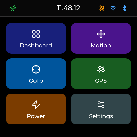

Écran principal AHC avec six entrées de fonction
Entrée de l'écran principalTâche
Tableau de bordCoordonnées, mouvement / état de suivi, joystick serrure et le temps.
MotionVitesse manuelle, Home, Park et contrôles de suivi.
GoToCatalogues de cibles et détails de cibles.
GPSInformation sur la réception, la correction et la synchronisation.
PuissanceTélémétrie de puissance dépendante du modèle; indisponible pour WD-20E dans l'interface de référence.
ParamètresMonture, sans fil, site/heure, affichage, son, sécurité et About.
De longues listes peuvent être défilées. Utilisez le contrôle arrière à l'écran ou HOME pour revenir à travers l'interface.

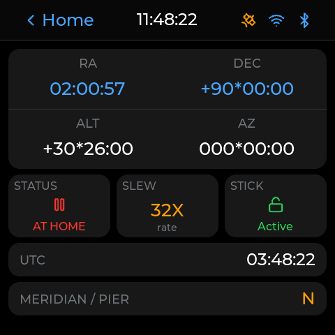

Coordonnées et état du tableau de bord​
Tableau de bord AHC indiquant les coordonnées et l'état d'exploitation
Tableau de bord affiche les informations RA/DEC, ALT/AZ, STATUS, Bouge, STICK, UTC et MÉRIDIEN/PIER. Les valeurs d'échantillon de l'écran sont des illustrations, pas des coordonnées recommandées ou des paramètres de fonctionnement.
Dans le mode GEM par défaut, les RA et Les valeurs de coordonnées DEC sont bleues alors que ALT et AZ sont blancs. En mode AltAz, les ALT et Les valeurs AZ sont bleues alors que RA et DEC sont blancs. Blue identifie la paire de coordonnées pour le mode d'exploitation actif de la monture; les quatre valeurs restent visibles. Vérifiez le mode réel en Paramètres > Monture > Mode avant d'interpréter le mouvement ou la position Home.

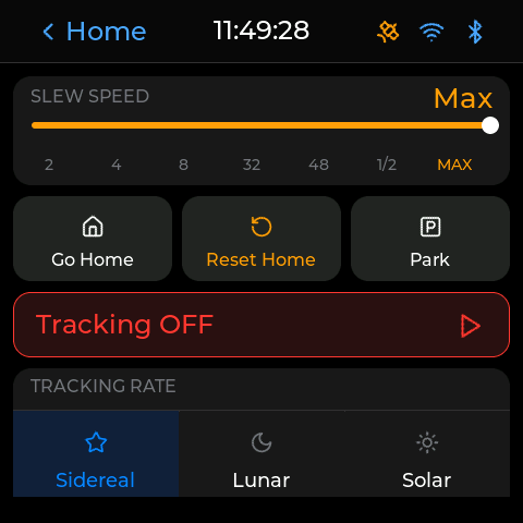

Home, Park et suivi​
Page de mouvement AHC avec déplacement, Home, Park et contrôles de suivi
  • Utilisez Aller Home pour un retour physique à Home; attendez l'achèvement.
  • Traitez Réinitialiser Home comme une opération de l'état de référence, et non comme une commande de retour normale.
  • Utilisez Park / Déplacer pour la destination et l'état d'exploitation de la monture Park.
  • Sélectionnez le taux de suivi applicable, puis utilisez Suivi des opérations. Avant le premier déplacement manuel GoTo/après l'alimentation, activez Suivi et suivez le contrôles d'initialisation des limites de coordonnées.
  • La carte STATUS de Dashboard fournit également un contrôle de suivi.
Lire 5,4 Home et 5,9 Park avant d'utiliser soit pour la première fois.

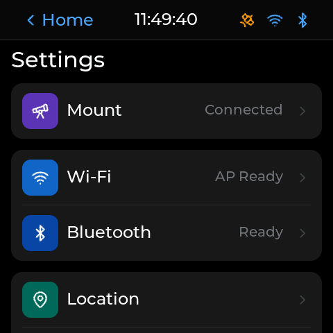

7.5 Configuration de la monture depuis AHC​
Page de paramètres AHC
Utilisez les itinéraires suivants:
TâcheRoute/référence
Site d'observationParamètres > Emplacement; 5.2.
Heure et zoneParamètres > Date et heure; 5.2.
Mode de fonctionnementConfiguration > Monter > Mode; 5.10 Conversion GEM / AltAz. Enregistrer et appliquer, puis redémarrer la monture et vérifier Courant.
TauxParamètres > Monter. Park/Unpark est disponible sur Motion.
EC HA LimitParamètres > Sécurité et limites > EC/HA; 6.4.
AEB et Tune automatiqueParamètres > Sécurité et limites > AEB; 6.5.
Wi-Fi / BLEParamètres > Wi-Fi / Bluetooth; 4.4.
Identification et diagnosticParamètres > À propos.
Certains changements utilisent Enregistrer et appliquer, tandis que d'autres nécessitent un redémarrage. Chaque changement de valeur de sécurité nécessite un redémarrage de monture avant qu'il ne prenne effet; voir Chapitre 6. Lire l'action à l'écran et vérifier la valeur après la reconnexion. Enregistrez les valeurs originales avant de changer de mode, d'étalonnage Home, de rétro-éclair, de PID ou de paramètres de protection.
